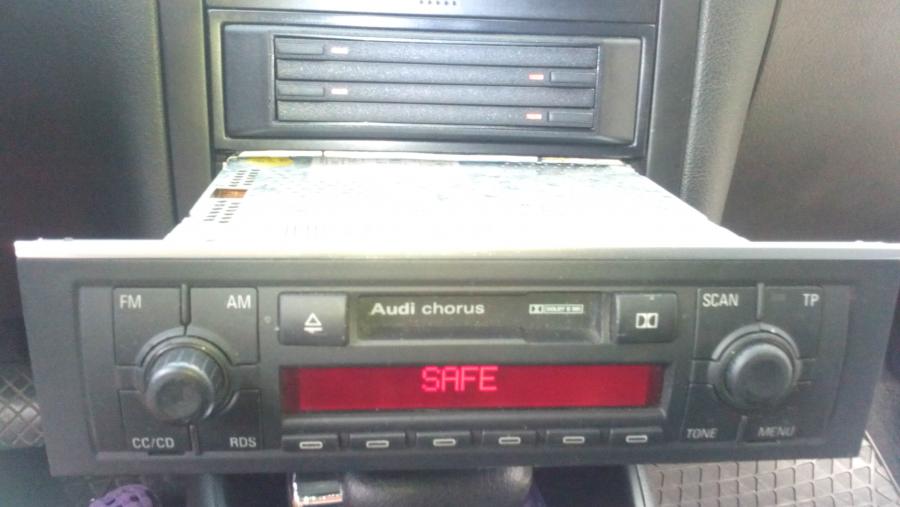

Salut,am un casetofon de la un audi a4 b6 ,am vrut sa il probez si imi apare pe display SAFE. Eu l am probat la masina mea (golf 4 ).Butoanele nu merg niciunul.
este blocat, iti trebuie codul,de unde l-ai luat vezi daca mai are codul scris pe carte.
