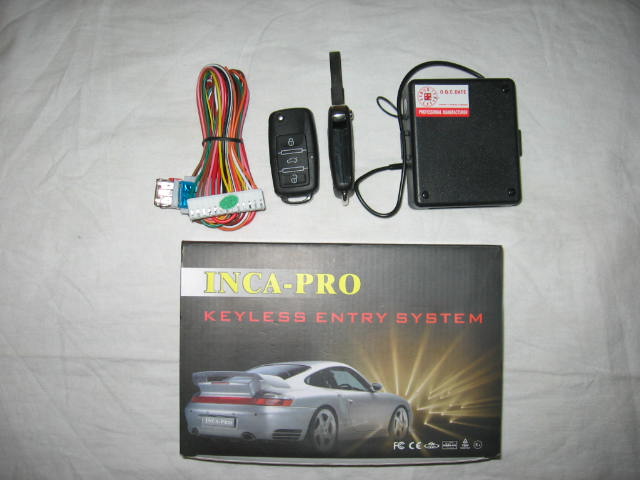

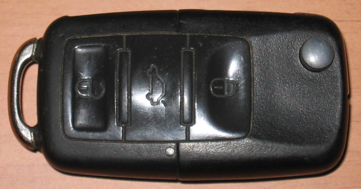

Cu ceva tip in urma am cumparat de la Sicalossu, din TM o telecomanda tip briceag (blank) si nu gasesc pe nimeni care sa o programeze asa cum trebuie.
Mentionez eu am o singura telecomanda tip briceag la masina fara a doua cheie, fara cartonas, fara alceva, nimic. Mi-a promis cineva de la Constanta ca ma poate ajuta, dar degeaba.
Acum, vreau si eu sa stiu ma poate ajuta cineva??? PLS!!!
Multumesc anticipat celor care imi pot da un raspuns!
P.S. Sunt din Slobozia, Ialomita, dar ma pot deplasa in zona localitatilor: Pitesti, Rm. Valcea, Ploiesti, Targoviste, Bucuresti, Buzau si toata partea de est a tarii pana la Galati.
P.S.1 Atasez si o poza cu telecomanda care o am eu si 1 poz1 cu ce am cumparat de la Sicalossu.
din ce vad eu din poze , tu ai cheie tip briceag originala , deci nu poti sa adaptezi pentru masina ta cheia pe care ai cumparat-o !!
in cheia cumparata nu ai cip !!

OK! De acord cu tine. dar nu se poate programa un cip??
aaa , ba da , se poate
montezi unul in cheie , copiezi modelul pe lamela si se poate programa
Ok! Multumesc, asta este o incurajare, dar pacat ca nu esti din zona in care stau eu.
Era un topic la vanzari cu asa ceva. Setul e pt. cei care nu au cheie tip briceag si vor asa ceva. Se scoate cheia veche din plastic cu cip cu tot si se pune in locul cheii brute cumparate. Vezi AICI mai multe detalii.
De acord cu tine danym. Problema este ca eu am deja telecomanda tip briceag pe masina si mai vreau inca doua. A, si ar mai fi o probema: eu nu pot sa deschid fizic usa cu cheia (prin introducere in broasca), ci numai din telecomanda.
atunci ori butucul este stricat ori cheia nu se potriveste pentru butucul respectiv ( este schimbat )
