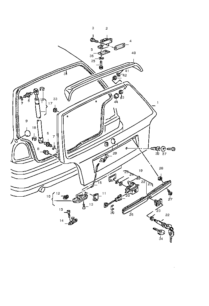

offtopic : Paul , incearca sa imi gasesti si mie codul pentru cea de la portbagaj poate o gasesc separat .
Precizeaza-mi numarul piesei

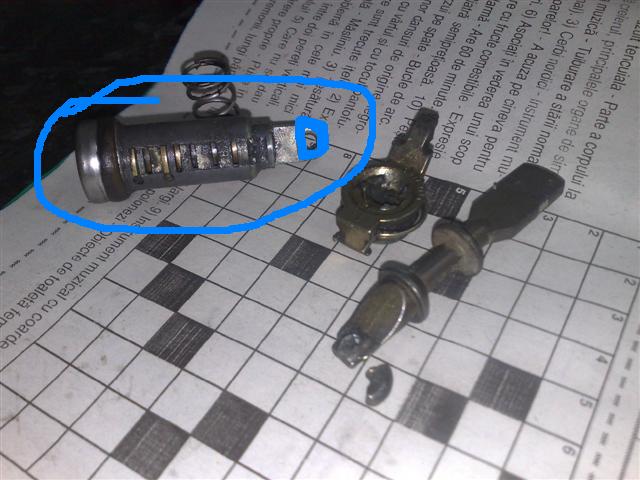

Cu parere de rau va spun ca mi-a ajuns piesa comandata,insa nu se potriveste,in anul 1998,constructorul a schimbat piesa,a modifiacato putin! desi are acelasi cod,e diferita! Daca stie cineva vreun strung prin bucuresti care sa faca piesa aia,ias fi recunoscator! :vaidecapulmeu: :vaidecapulmeu: :vaidecapulmeu:
Aceeasi problema am avut-o si eu ... la mine in schimb am observat ca piesa era rupta dinainte, eu am reusit a doua oara sa o rup.
Am observat ca a fost lipita ... cu ceva poxipol, cred, oricum am lipit-o si eu si acum merge.

si eu am aceiasi problema, tot treaba aia mi s-a rupt, am desfacut portiera, si am vazut ca mai fusese lipita, asa ca m-am inarmat cu niste sarma si niste fasii de tabla si m-am pus pe mesterit. am reusit sa o fixez acolo, dar cine stie cat va mai tine, cel mai bine ar fi ca sa fie facuta la strung din ceva material mai durabil, tija aia fiind destul de casabila la frig. O sa o fac si eu la strung, si cu ocazia asta sa desfac si usa de pe dreapta care nu se invarte in nici o parte sa vad aia ce o mai avea
pfuu:( am fost in prima faza sa comand piesa, recumosc ca am incercat sa o comand si inainte dar numai prin exemplificari grafice, adica:" tanti..de la butuc o piesa/tija samd" atunci am primit rapunsul ca se livreaza cu tot cu butuc...am vazut in topicul asta codul piesei si m-am dus azi cu acel cod...l-a gasit...dar ca sa vezi...nu il livreaza dom'ne nimeni...cre'ca sunt mult prea calm, si fac pe prostul....
A comandat cineva piesa aia? a primit-o? a fost "livrata"???as vrea mai multe detalii daca stie cineva:P
piesa din imagine are rupta bucata marcata, daca iau alt butuc, il pot desface pe asta si sa mut tot pe altul? sa nu fiu nevoit sa umblu cu 2 chei sau sa imi pun inchidere cu telecomanda...
stie cineva procedeul?
a mai incercat cineva?
Eu cred ca se poate. Se scot cateii - parca asa le spune, de la butucul original si se introduc in celalalt, tinand seama de ordinea lor
si eu zic ca ar trebui sa put schimba cateii, dar cum? ca nu am vazut nici o siguranta. doar sa fie sub capacul ala cromat
