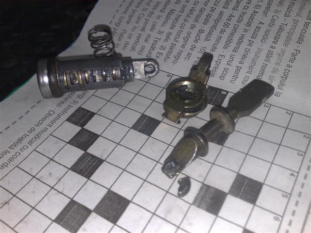

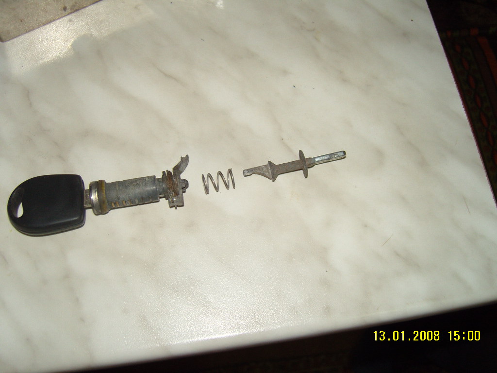

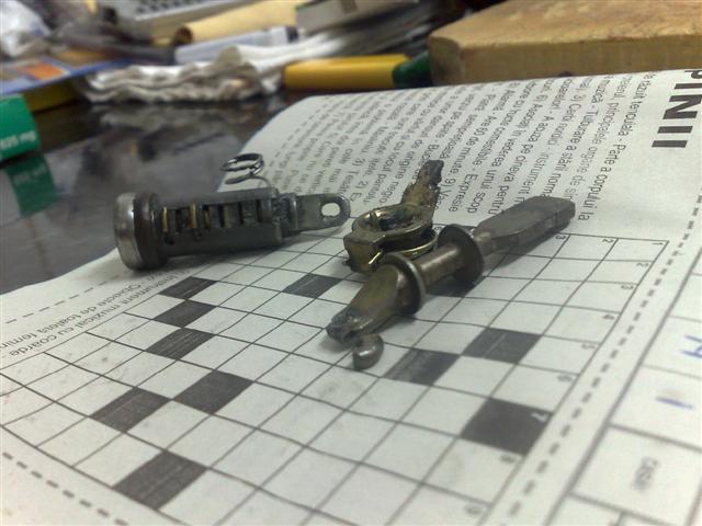

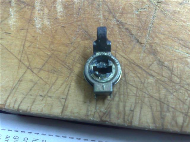

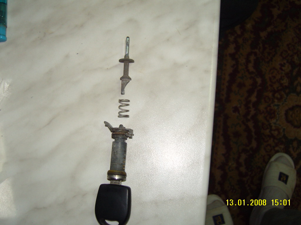

Uite si pozele cu butucu meu desfacut! e rupta clema aia mica,care e ca un carlig!
  Paul.Iasi a scris:
Tre sa dai jos manerul cu butuc si fata la portiera. Parca asa imi aduc aminte....Uite si schema. Este vb de piesa nr 21 care se rupe.
Intradevar piesa 21 e rupta dupa cum se vede si in pozele atasate de mine,mai precis poza 3!
Acum intrebare intrebatoare! Se gaseste sa cumperi aia separat? daca da la ce pretz si de unde!daca are cineva,o cumpar!
Modificat de golfix

In poza 3 atasata de mine mai sus,piesa aceea intra intr-o chestie mai mare,butucu o fi, care e modalitatea de introducere a acelei piese in butuc?? ca de scos decat am pusa mana pe ea si am traso la exterior,parca nu tzinea in nimic!
Nu o tine nimic. Intra la fel de usor... are butucul ala un canal in care intra... atat.
Am consultat manualul si am vazut ca tija aceea(tija de legatura) intra in broasca portierei. Nu o tine nimic, prin rotire actioneaza niste parghii din interiorul broastei.

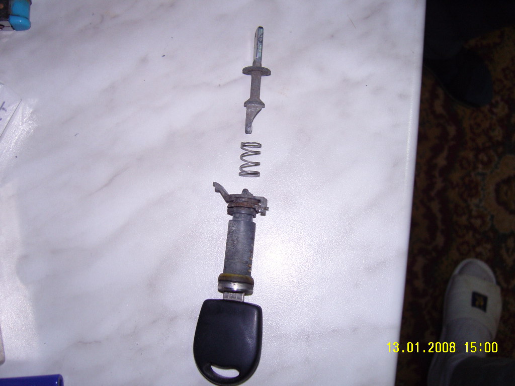

Astazi am fost om muncitor si m-am apucat de treaba. Am desfacut butucul si la fel ca si la Golfix aceeasi problema. Nu stiu unde dumnezeu sa gasesc acea piesa dar mai mult ca sigur o sa iau tot ansamblul ca la fel cum sa mai zis si mai sus nu o sa-mi dea nimeni aceea piesa. Atasez niste poze cu butucul meu.
  robert28 a scris:
Intradevar aceeasi problema ai si tu,io incerc sa gasesc piesa aceea separat! Si strungul este o varianta...poate chiar una mai buna,avand in vedere ca itzi potzi face o piesa identica dar mai rezistenta!
Cred ca se gaseste piesa separat daca are cod pe ea si in poza de mai sus e numerotata ca piesa separata...

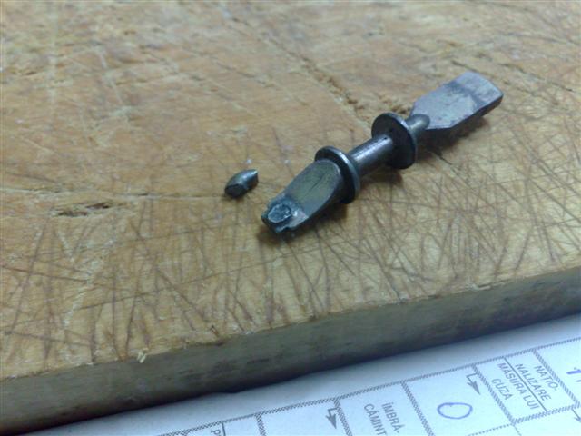

Atasez o poza cu cele facute la strung.
Acum dupa ce am vazut care este problema are cineva idee care este pretul unui butuc nou? Stiam ca exista un site de genul elitecz sau elitecaz nu mai stiu sigur cum se cheama care avea foarte detaliat produsele. Paul.Iasi am vazut la tine in poza ca nu i-ai mai facut acea ureche care se prinde de butuc si ma intreb cum l-ai prins.
