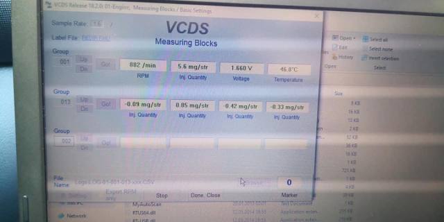

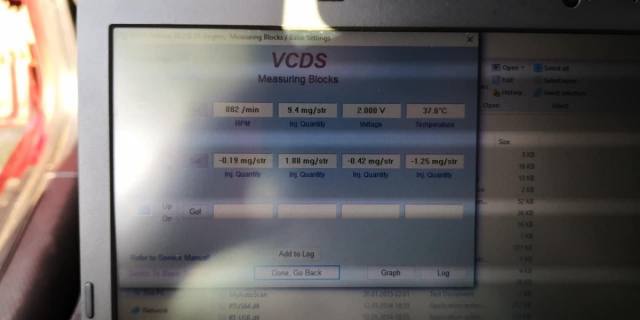

Cu vcds conectat am văzut ca la pornire injectoarele au o valoare maricica, fără sa ajungă la 2.99, însă valoarea se reglează imediat cum își revine și motorul și merge rotund.
Prima poza e la pornire dimineața, a doua poza este după ce se încălzește puțin.
Pana la ITP nu a avut nici o problema, injectoarele nu au avut niciodată valori peste 1.0.
