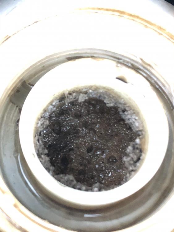

Masina Golf 6 2.0 TDI 140cp variant,  motor CAB, 240.000km.
Pierdere lichid in vas expansiune, lichidul murdar, dar fara sa aiba ulei in el.
Fum alb la rece cam 10 minute, pana se incalzeste motorul.
Mers preponderent extraurban.
Miros intepator de gaze arse.
Nu tremura masina, nu are fluctuatii.
Fara erori in VAG, fara martori aprinsi.
Problema la racitorul de gaze, sau mers mai departe si verificat chiulasa?
EGR schimbat de fostul proprietat in Germania, comform facturilor si expertizei la un service dupa ce am cumparat masina in feb 2018.
Modificat de dragos.carciu
Intai inlocuieste racitorul de gaze..si apoi abia te apuci de chiulasa
Am anulat racitorul..vad ca nu mai face mizerie in vas, nici nu a scazut antigelul, mirorul a disparut iar fum da normal pentru perioada asta rece( pana se incalzeste putin motorul)
Urmeaza sa ma interesez prin dezmembrari de unul SH..1600 nu dau pe unul nou ?
Modificat de lupo_bv
