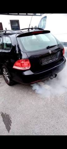

- fum alb si zgaltiala la pornirea de dimineata, indiferent de anotimp
- raport soft Bosch: „Rateu piston 2, sporadic”

Se pare ca am gasit problema: pompa de motorina. Sunt ceva pete de motorina acolo. Mai trist este ca cica nu se pot inlocui garniturile: trebuie schimbata pompa cu totul. Cica face vreo 400 euro.

Pana la urma am dus-o la Midocar. Au confirmat defectiunea pompei tandem dar mi-au zis ca fumul nu este in mod obligatoriu din cauza ei. Mai vedem dupa ce monteaza pompa.
