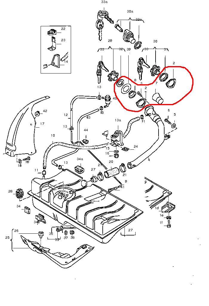

Poate sa ma ajute cineva sa-mi spuna care dintre garniturile incercuite se potrivesc la masina mea, un mk1 gti.? Vreau sa comand nou si nu stiu ce anume trebuie pus acolo la gura de umplere...Multumesc!post-14538-1200054256_thumb.png
Nu stie nimeni din cei care desfac masini aproape zilnic??? Chiar am nevoie de raspunsul asta!
Reperul 2 vine intre conducta si caroserie.Este la fel .Celelalte difera in functie de tipul de ansamblu conducta buson.Banuiesc ca nu ai tipul filetat deci iti trebuie si reperele 8 si 39.Reperul 7 este reductia pentru cele cu catalizator.Sper ca de data asta intelegi.
