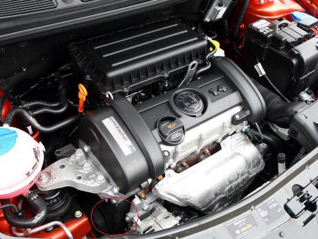

ieri am dat cureaua de accesorii jos si am pornit masina fara aceasta,si tot se auzea.
din cate mi-am dat eu seama, se aude din partea de jos a motorului.partea cu galeria cum se vede in poza ,zona incercuita cu rosu.
cred ca este cam nasol???masina are 60000 km,distributia schimbata la 50000 km.
distributia e pe lant? daca da, sunt sanse sa fie lantul sau pinionul. in orice caz trebuie desfacut.
