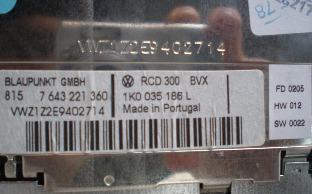

am reusit astazi sa activez functia pe un rcd 300 fara mp3 cu part number 1K0 035 186 L, exact ca cel din poza din postul de mai sus marca Grundig.Deci se pare ca cei de la Grundig au lasat canalul "liber".

Am demontat radio-ul si pe eticheta scrie ca e facut de Grundig.
Modificat de Tatal Zmeu
Si RCD300 cu mp3 al meu este Grunding si intr-adevar codul incepe cu GR0. Imi afiseaza viteza.

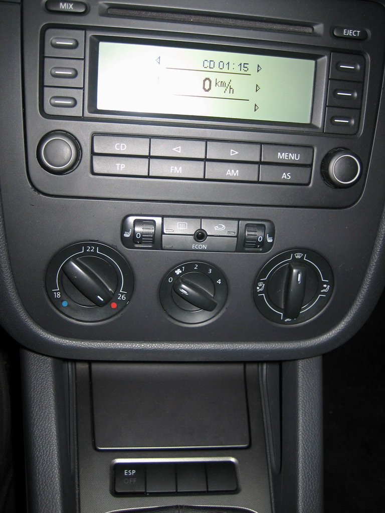

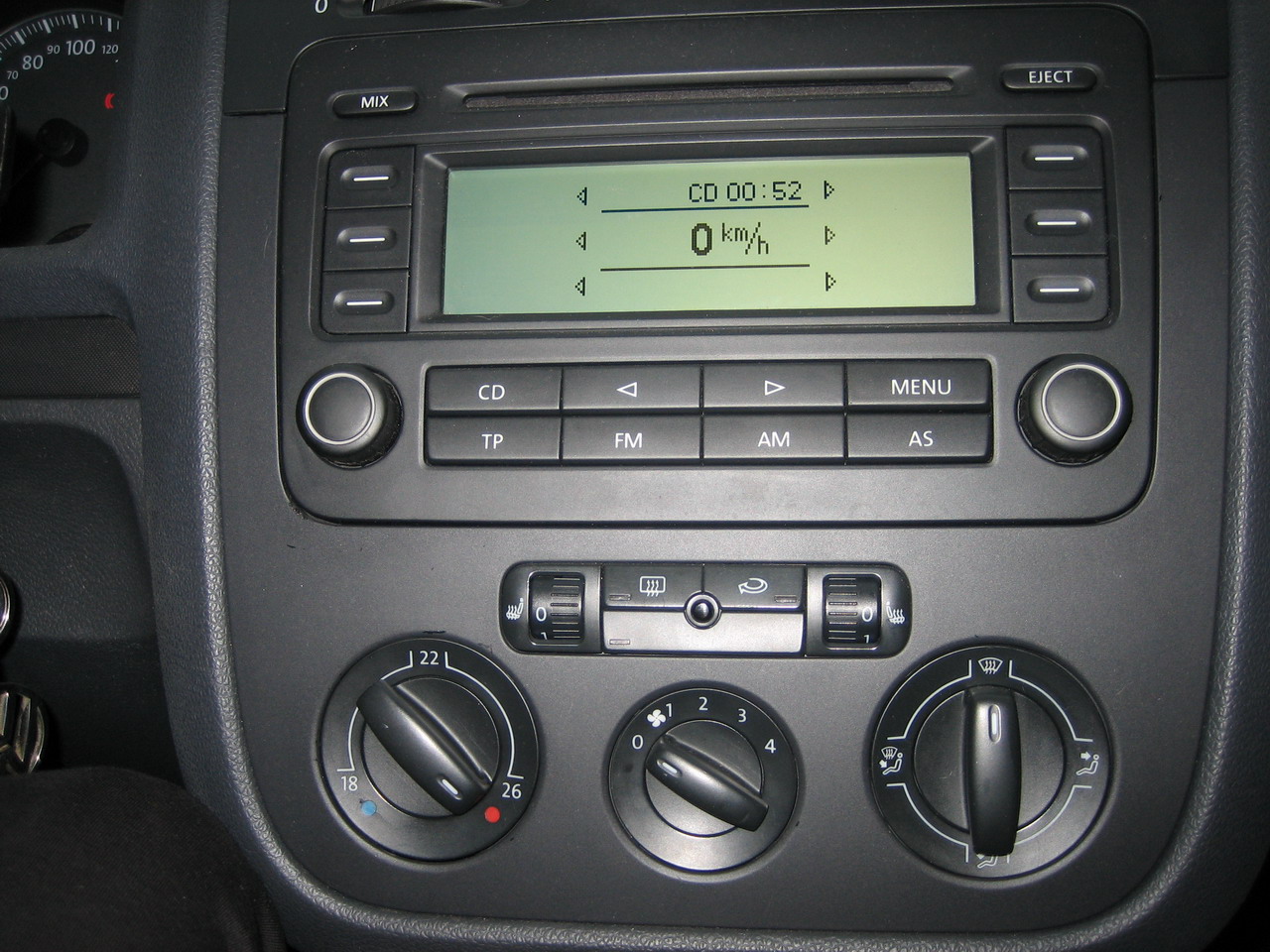

Golful meu este din 2005 luna mai echipare confortline+ si este dotat cu un RCD 300. Fiind modelu afisat mai jos dar am inteles ca sunt doua modele al doilea fiind cel cu tastele argintii si mp3 (pe care am incercat in dimineata asta pe un Passat din 2007 si nu merge) stiti daca se poate afisa si pe acest model ? Ce este cel mai important este ca la mine a mers si confirm faptul ca si eu am climatic dar nu am nici un fel de clopotel pentru asta am facut si poze ca sa nu credeti ca vorbesc aiurea si confirm si faptul cu semnalizarea pe dsplay-ul RCD. Sunt incantat de acest tips si cu ocazia asta le multumesc colegilor de forum pentru efortul depus de a crea acest topic. Pe aceasta cale rog cat mai multi colegi de forum sa incerce aceasta setare e chiar utila. Daca mai stiti si alte tips-uri va rog sa-mi spuneti si mie sunt dispus sa incerc cu placere. Numai bine tuturor !

Eu am RCD 300`le din poza de mai jos, e fara mp3 se poate activa aceasta functie ?
