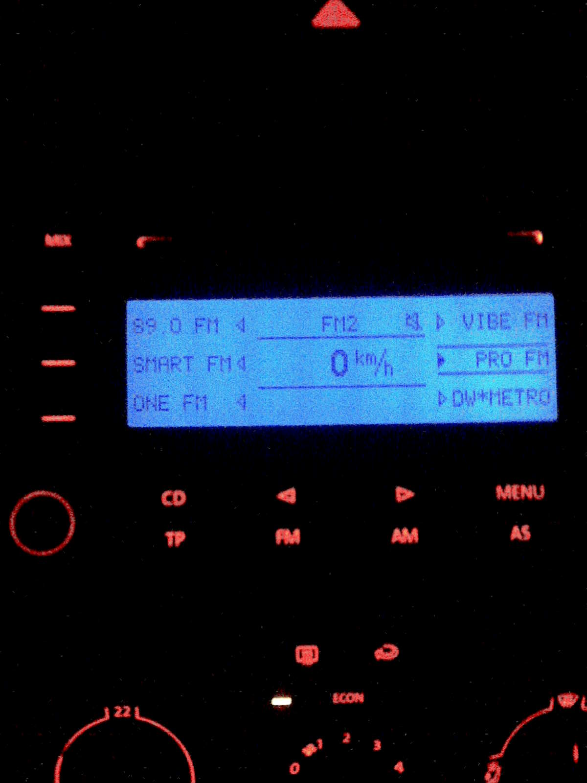

Am RCD300 ,masina nu a fost pt scoala.
Scuze pt claritatea pozei, a fost facuta cu telefonul.
Si mie mi`a activat Kostas optiunea din vag.
