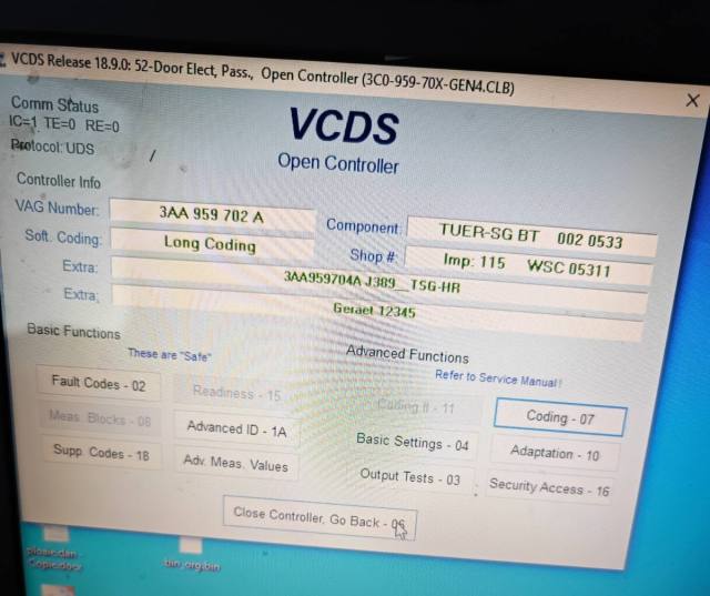

Ce vroiam sa subliniez in ultimele posturi este ca acest optional, cu functia de memorie nu are nici un modul fizic aditional in masina la adaugarea optionalului ci este doar o setare din calculatorul de confort sau central electric. Deci aceasta functie se poate activa foarte usor cu un VAS la reprezentanta sau cu un VagCom.

De exemplu, in "super" Vag-Com - asa cum iti place sa ironizezi - scrie clar in dreptul acestei optiouni (mirror down) ca, functioneaza doar cu varianta "scaune cu memorie". De aici putem trage o concluzie: nu conteaza ca ai scaune cu memorie, nici senzori de parcare, nici computer de bord PLUS ci...conteaza TIPUL UNITATII DE COMANDA. Aceasta, intr-adevar, difera in functie de dotarea masinii si poate oferi (sau, nu) si optiunea Mirror Down.

Am activat cu VagCom-ul, apare in BC+ optiunea de activare / dezactivare, am activat-o dar nu stiu cum sa setez oglinda. S-a prezentat o procedura mai sus, am incercat dar nu a mers. Aici s-ar putea sa fie din cauza DSG-ului meu ca nu se poate aplica exact procedura de acolo. Daca stie cineva care este procedura pentru setarea oglinzii (pentru DSG) va sunt recunoscator.

Eu am faruri de ceata, am alarma din fabrica cu senzor de perimetru interior (deci cea mai desteapta alarma din fabrica) am activat functia cu mirror down, a aparut in BC+, dar cum pot sa-mi setez oglinda la cutia DSG? :) Asta ma framanta pe mine acum. XTI, dar stii procedura de setare te rog sa postezi pe forum (sau daca o nimeriti la intalnire).

Pai ai achizitionat optionalul de mirror down? Daca nu, inainte de a incerca trebuie activat cu VagCom-ul, trebuie activat pe urma din BC+ si pe urma trebuie setata oglinda sa coboare (la ce nivel vrei tu).

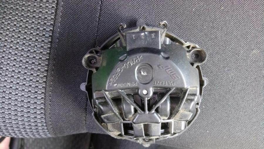

Pe langa toate astea, am si eu o intrebare care nu s-a pus pana acum.....daca activez optiunea si va merge mirror daown, tot bagand-o atat in marsarier, la un moment dat nu se va strica motorasul mult mai repede decat in mod normal? Mai ales in aceasta perioada foarte rece, cand totul pe masina e bocna, cel putin dimineata, cand o scot din parcare. Binenteles, ca se va gasi cineva care o sa-mi zica s-o parchez seaar cu spatele nu? :icon_cool:
De stricat nu se strica, pentru ca se lasa in jos doar atunci cand vrei (selectezi oglinda dreapta inainte/dupa ce bagi in marsarier-nu stiu exact cum). Cat despre mirror adjust din meniu, de acolo poti alege daca atunci cand reglezi oglinda de la sofer sa o regleze automat si pe cea din dreapta...(citeste in carte daca ai, daca nu, exista un manual .pdf undeva pe site...acolo iti explica exact ce face fiecare sub-meniu din BC+)
