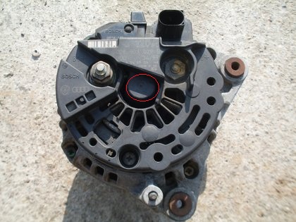

Acum am terminat de schimbat rola de la intinzatorul de la accesorii. Ca o masura de precautie am pus vaselina speciala pentru rulmenti pe ambele parti ale rulmentului.  Tot mai este un mic scartait insesizabil cu capota inchisa. Este de la colectorul de la alternator care nu se invarte uniform(calitate proasta). Apropo, stie cineva daca se gaseste separat protectia periilor? Am reusit sa o sparg.
Daca colectorul nu se misca bine tebuie rectificat, altfel va uza periile imediat. Pentru plastic de protectie cauta in dezmembrari. Este valeo ?
La cele facute de Bosch periile sunt prinse cu tot cu releu. De care protectie rupta vb.?
Vine un capac de plastic peste rulmentul mic si continua catre perii/colector
post-72374-0-25168500-1421677823_thumb.j
Modificat de Planetara
Poti sa-reconstitui cu superglue, sau altul din dez. cum am mai spus.

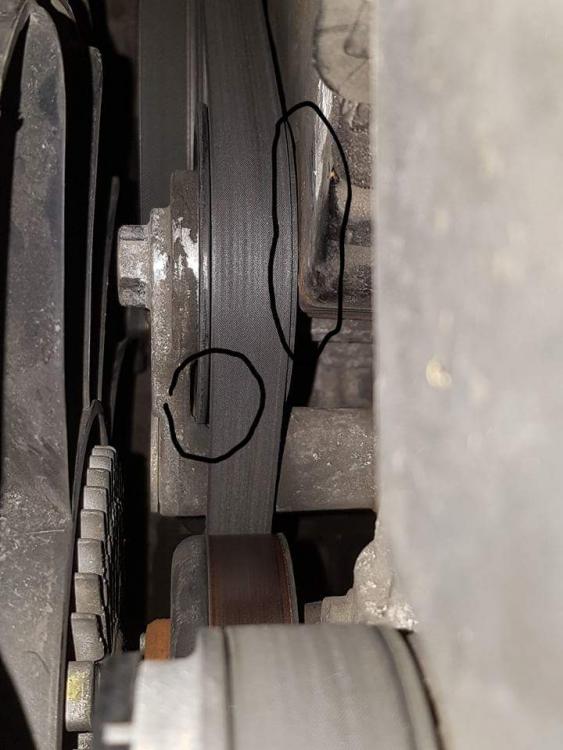

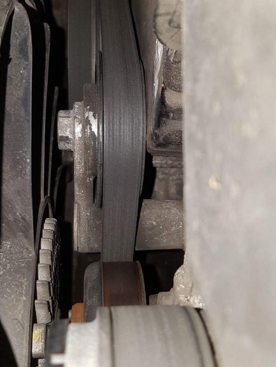

Salutare, ca sa reinviu putin discutia.
Am un motor 1.9 avb si la relanti la rece se aude un zgomot metalic.. parca acelasi zgomot se aude in mers (1700-2300 de ture) doar pe accelerare.
 Aseara am descoperit ce vedeti in poze. Rola intinzatoare atinge usor de carcasa distributie cat si de suportul ei (asa pare). La verificare manuala , rola are putin joc ; nu stiu cat de normal este.
Intrebarea 1 este cum a putut ajunge rola sa atinga de capac si de supor? De ce sa se fi inclinat asa? Sa fie nestrans vreun surub sau suportul stramb?
Intrebarea 2 , cat de grav e si daca se poate schimba intinzatorul fara a da jos bara , trager etc.? Se poate desface pe sus sau..?
Merci si drumuri bune!
Modificat de andreistef4n
1. Uzura.
2. Greu, dar se poate. Detalii gasesti in topic.
Pai are doar 6500 - 7000 km distributia. :mellow:
Atunci am comandat in prima faza doar rola de la intinzator si dupa ce am desfacut a trebuit sa iau si amortizorul.
Atunci am gasit amortizorul cu gaurile de prindere marite si practic intra in rola , mancandu-se din capul lui. Acum "mecanicul" care mi-a facut-o zice ca ar fi aceeasi problema dar nu prea are logica (atunci rola nu avea nimic , era fix la locul ei ; fiind din aluminiu, mai moale, capul amortizorului intra peste rola).
Eu tind sa cred ca rola nu a fost pusa bine de la inceput.
Stiti daca exista cumva doua tipuri de role pentru acest sistem?
Nu exista 2 tipuri. Exista mai multi producatori, unii mai prosti decat altii. La fel si tolerantele.
