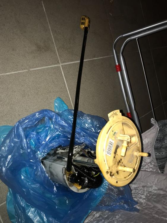

Salutare am si eu urmatoarea problema, s-a defectat pompa de motorina am comandat una noua Pierburg (completa) pe seria de sasiu a fost comandata iar cand am dat-o jos pe cea veche am observat ca mai are un furtun suplimentar ca si cum sa traga de jos de tot. Atasez o poza cu pompa veche. Mentionez ca mufele si conductele sunt la fel.
Modificat de 01-YNU
Stiu parca cand am schimbat pompa la vechea masina tot asa a venit-fara cea suplimentara ptr zona de jos. Aveam si webasto. Explicatia a fost ca s-a eliminat, pb fiind ca se infunda acel sorb ptr fund. Nu imi mai aduc aminte daca l-am mai pus sau nu.
