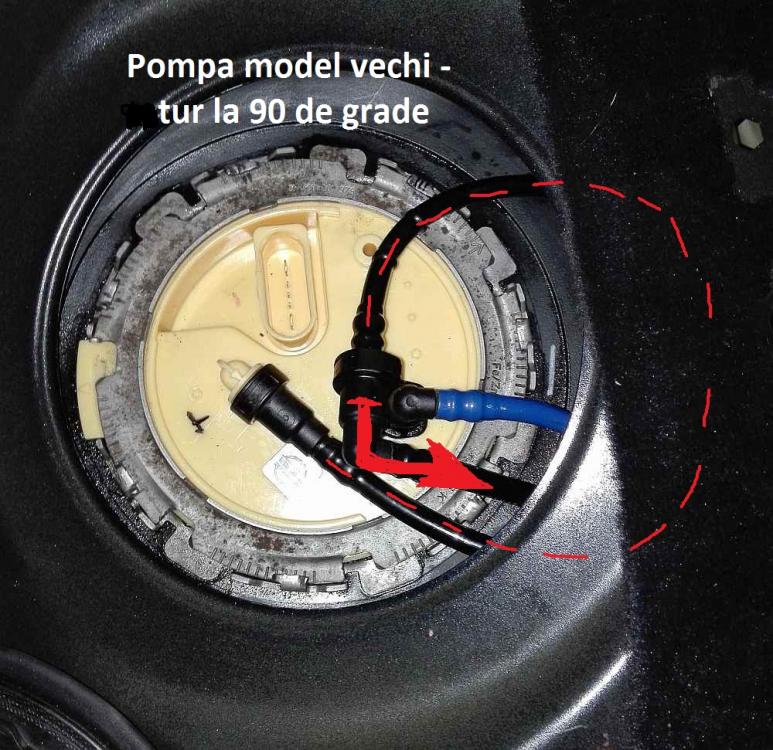

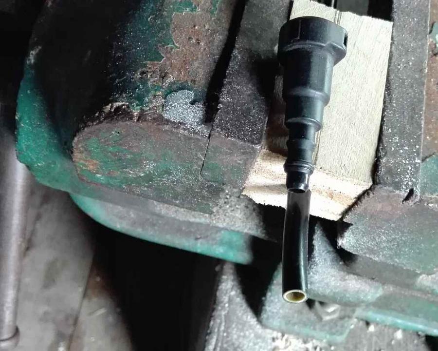

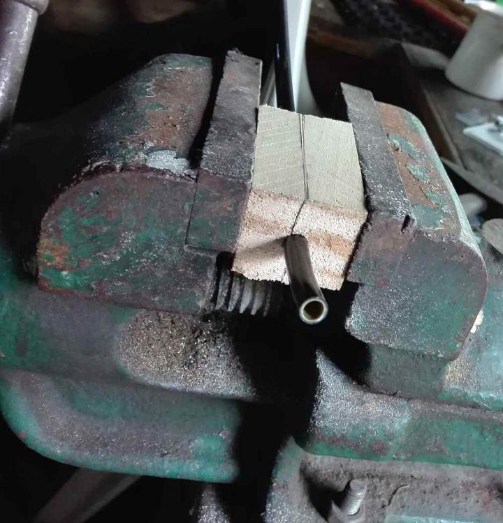

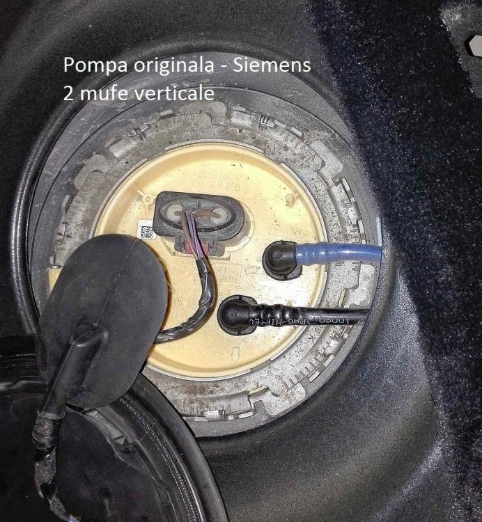

Da, aici ai dreptate insa se poate face o mica adaptare. Eu am avut probleme cu pompa, am scris aici pe forum de vreun an povestea, dar nu am pus continuarea, asa ca o scriu acum. Deci, problema era ca s-a oprit in mers, aveam motorina cam la 1/2 din rezervor. Dupa ce am facut plinul, a pornit si asa am mers mai bine de 8 luni, inclusiv pana in Croatia si inapoi, tot avand grija sa alimentez cand ajung la 3/4 - max 1/2 din rezervor. Chestia e inainte de a pleca in concediu ca am incercat sa rezolv problema asa cum s-a mai scris aici pe forum:
1. sa inlocuiesc motoras: fail - la pompa mea nu s-a potrivit nici mufa cu contactele electrice ale motorasului Pierburg, nici nu a vrut sa se desfaca frumos nici corpul pompei, fiind prins cu niste tije indoite la capat, nu cu piulita cum era la pompele mai vechi, nici motorasul cu furtunele, asa ca cu greu am reusit sa montez la loc pompa veche.
2. Am dat inapoi motorasul nou + diferenta si am cumparat o pompa completa Meat & Doria care ulterior am vazut ca avea mufele de conducta diferite de cele ale mele. La mine sunt 2 verticale, la modelele mai vechi erau unul vertical si unul la 90 cum zicea si colegul poli43v3r. Am montat pompa, am incercat sa conectez linia de alimentare pe mufa la 90, dar nu a mers pentru ca era prea scurta linia de alimentare si prea rigida ca sa se conecteze. La Autoworld s-au oferit sa inlocuiasca pompa pentru aprox. 2500 lei, am zis pas. Asa ca am renuntat la inlocuirea pompei si am mers in concediu cu pompa veche in rezervor si cea noua in cutie + niste mufe si linii de alimentare luate de la passat-uri si alte VW din dezmembrari.
Cum nu mai puteam duce inapoi pompa noua si nici un atelier din Cluj nu vroia sa faca "improvizatii" la pompa, la venirea frigului mi s-a mai oprit odata motorul chiar si la 3/4 din rezervor asa ca m-am apucat eu sa rezolv problema. Am montat (dupa ce am vazut ceva tutoriale pe youtube) o mufa mama pe o linie de alimentare taiata de la dezmembrari care avea deja la un capat mufa tata si am conectat prelungirea asta de aprox. 20 cm pe mufa la 90 de grade de pe pompa noua, si conducta de alimentare a masinii am conectat-o la capatul tata al liniei, fara alte complicatii. Si asa merge de 2 luni, fara probleme. Am ajuns sa vad dupa aproape un an semnul de "please refuel" :)
Pun aici niste poze cu "manopera"
Modificat de clau_75
Sa nu se inteleaga gresit, ce am descris mai sus e un tutorial de adaptat pompa model vechi (cu "stutzurile" din corpul pompei diferite - unul drept si unul care face un cot la 90 de grade) la liniile de alimentare care vin pe masinile mai noi unde ies ambele stuturi drept din pompa. Din ce am observat eu, pompele astea mai noi sunt mai greu de gasit la magazinele de piese si mai scumpe decat cele de pe modelele anterioare, plus ca nici motorasele cumparate separat nu sunt 100% compatibile cu cele din pompa originala din cauza conexiunilor electrice diferite ca dimensiune si mod de prindere (ma refer la mufa de pe motoras, care se conecteaza la corpul pompei, aici nu am mai facut poze, dar in mod clar nu se potrivea mufa de la pompa mea Siemens originala cu cele de pe motorasul Pierburg cumparat separat).
