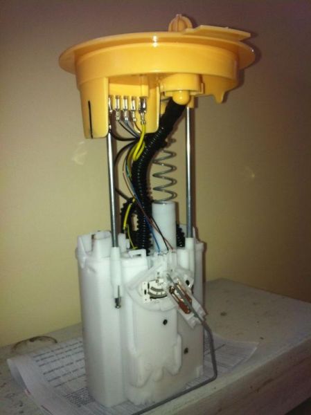

Eu o singura data am scos pompa de motorina si am reusit din prima fara probleme . Nu stiu ce e la tine acolo dar am atasat o poza in care vezi cam ce trebuie sa iasa din rezervor .

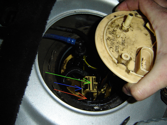

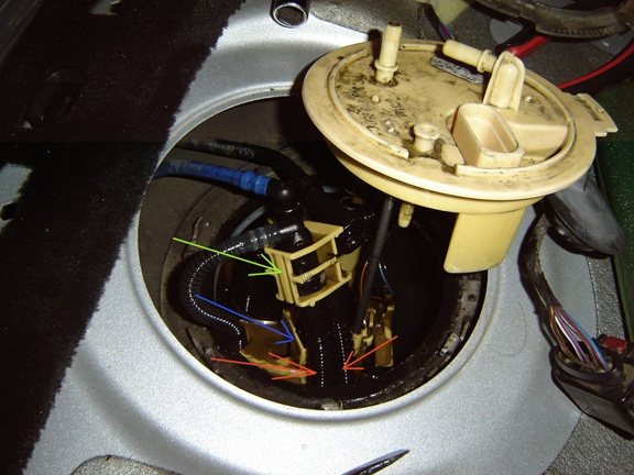

Revin cu mai multe detalii, poate se mai exprima si alti colegi de forum cu privire la problema mea:
Masina mea este mai veche, find fabricata in 2006, poate intre timp (vad ca masina ta este din 2008, Aurelian) s-a renuntat la furtunele respective. Ca sa fie mai clar postez si doua poze. Pe poze, cu rosu sunt indicate furtunele respective (care ma incurca), cu verde este indicat un fel de clips, care le tine pe pozitie (suprapuse). Clipsul respectiv in mod normal este fixat intr-o baza de plastic, indicata cu albastru. In a doua poza clipsul este scos din baza respectiva si furtunele se pot observa mai bine.

Cele doua furtunuri sunt prinse de pompa intr-un plastic alb in care intra un alt furtun in cot.
Se trage de acest cadru care este prins in doua cleme. Ar fi bine sa se traga mai sanatos pentru ca este infipt f bine.
Dupa aceasta operatiune se scoate siguranta de plastic a cotului si se extrage furtunul in cauza lasand in rezervor cele doua furtunuri impreuna cu acel suport de plastic.
Restul operatiunilor este standard cu indicatia ca atunci cand se extrage pompa sa se scoata mai intai aceasta din locas si apoi furtunul atasat acesteia. Se poate incalzi departe de restul componentelor plus ca se pot folosi ambele maini la extragere (se poate trage mai ferm).
Succes.
