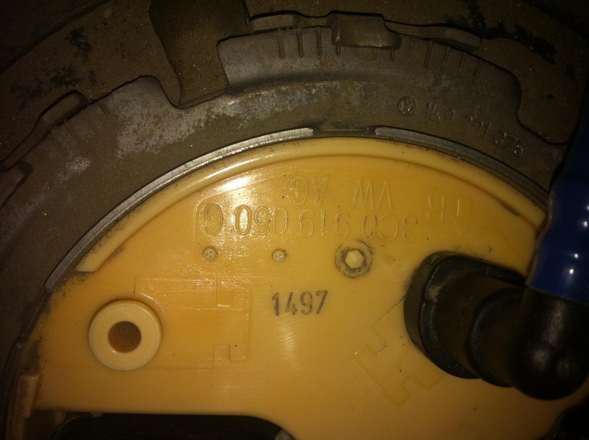

Nu are nimeni codul pompei PIERBURG ??
nu stiu daca ti-e de ajutor dar iti pun o poza cu partea de sus a pompei mele... e un cod scris acolo.
post-54929-0-01950000-1328572361_thumb.j
@ passat '06 highline "Nu are nimeni codul pompei PIERBURG ??"
Cu cateva pagini in urma te-ai uitat???? Adica aici
