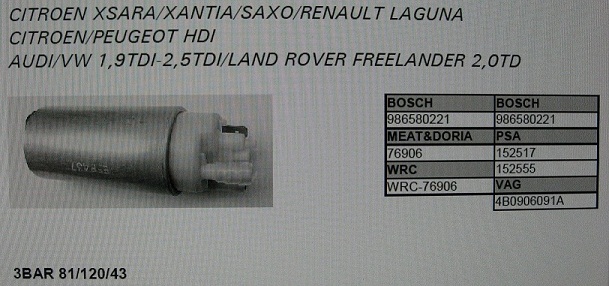

Am nevoie de ajutor tot pentru o pompa de motorina.
Codul este 4B0906087AN. Am scos tot sistemul din rezervor, iar pe pompa electrica este scris VDO 4B0906091A. Pe direct avea ceva debit si ma gandeam ca este OK, dar masina merge la fel. Cand trage super, cand este moarta, dar masina porneste fara probleme de fiecare data. Credeti ca poate fi si altceva defecr?
Este pentru un Passat 1.9 TDI , din 2000 cu motor ATJ.
Unde pot gasi o pompa pentru acest sistem, sau daca poate fi inlocuta cu alt model tot de 3 bari. Pompa este cea din poza.
post-3090-0-20507600-1312201835_thumb.jp
Modificat de Amator
Pentru a exclude complet pompa iti recomand sa faci plinul si sa mergi cu ea pana cand acul indica 3/4 dupa care iar faci plinul! Daca masina tot face figuri este clar ca nu este de la pompa!
Cand ai asa mare cantitate de motorina in rezervor pompa poate sa fie si moarta, masina o sa mearga bine!
Modificat de D@ny
