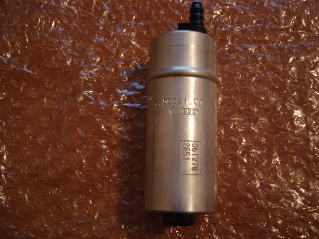

Dupa lungi tatonari aseara a venit Mosu' si la mine....cu o pompa noua.
Pentru cei care urmeaza sa-si cumpere o noua pompa si nu stiu cum arata, m-am hotarat sa atasez cateva poze cu noua mea achizitie.
Pompa am cumparat-o de la un magazin de piese auto care are 2 magazine in Bucuresti si cate unul in Iasi, Galati, Bacau si Ploiesti.
In urma VIN-ului si a achitarii sumei de 470 ron am primit intr-o cutie de carton pe care scrie PIERBURG sigilata cu o eticheta (vezi imaginea), o pompa, un colier, o sita si un certificat de garantie de 18 luni.
Corpul pompei (cilindru) are un diametru de 4,5 cm si o lungime de 10,5 cm, iar pe el scrie Automotive Germany si doua coduri 7.50068.01 si 80T3122320.
Acum....nu stiu cat de "originala" este aceasta pompa sau daca este, cum spunea un coleg cateva posturi mai inainte, o "chinezarie" frumos ambalata :vaidecapulmeu:.
Vanzatorul m-a avertizat ca trebuie sa spal rezervorul inaintea schimbari pompei pentru ca in cazul in care am probleme cu noua pompa,
cei de la garantie o taie in doua si daca gasesc mizerie (pamant, mazga) in ea nu mai acorda garantia.
Cu toate ca experienta mea nu a fost "tehnica" ci mai mult "comerciala", sper sa nu se considere ca sunt OFF TOPIC!
Pentru colegii care intentioneaza sa schimbe numai motorasul, va sfatuiesc sa eliminati din pompa si acel brat suplimentar cu sita in capat. Cauza pentru care se arde motorasul este tocmai acest brat, facut sa traga de pe fundul rezervorului. Noile pompe vin fara acesta (vorbesc din proprie experienta dupa ce am achizitionat o pompa noua - tot made in France. In urma discutiilor cu cineva de la reprezentanta mi-a spus ca noile pompe vin fara acest brat).

Ei, asta pana cand am desfacut pompa mea Luni, 13.12.2010 impreuna cu colegul cristi-bv sa schimbam motorasul intern (adica acel cilindru' de aluminiu capsulat)
Si nu mica ne-a fost mirarea sa costatam urmatoarele:
post-28301-0-93476400-1292455077_thumb.j post-28301-0-55645000-1292455082_thumb.j
Deci, pompa mea, schimbata in ianuarie 2007 pe garantie, este facuta tot de Pierburg, pt VW-AUDI si fabricata in Germania ?! Si tot a crapat ?! :blink:
Asa ca mai bine ar fi ca de-acum incolo sa nu mai dam vina pe "carcasa" exterioara (care da, este facuta in Franta de ABE) in caz ca ni se strica pompa pt ca nu`i CORECT!
Miezul, "inima", conteaza si aia se strica...
Si partea proasta este ca miezu' este tot nemtesc :(
Si fac pariu ca si la primele pompe, tot aceiasi poveste este! :somnmare:
