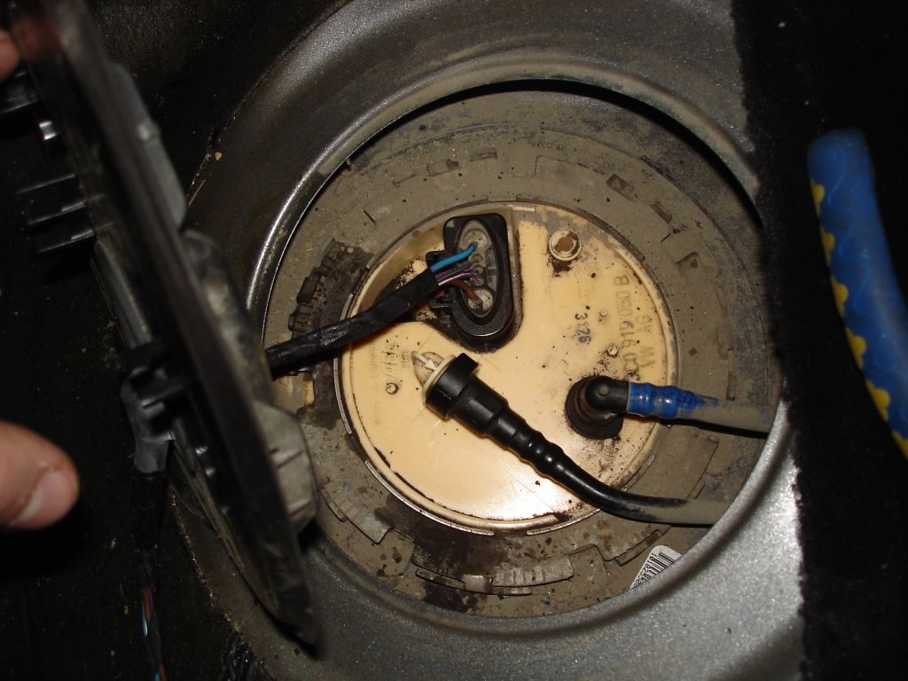

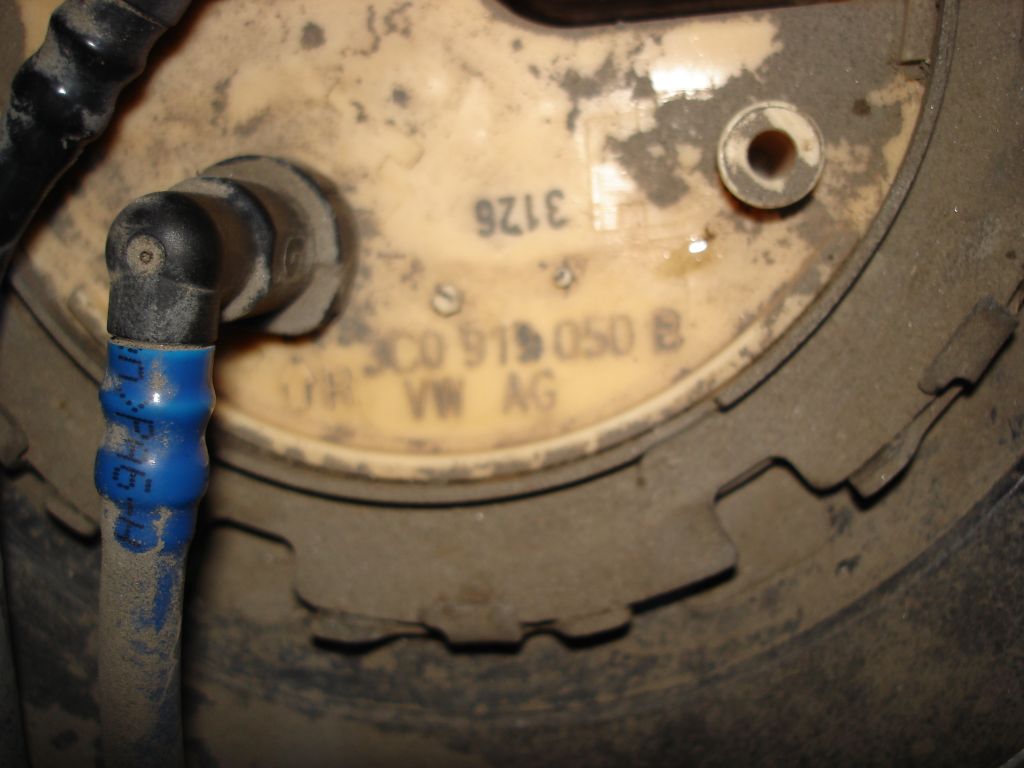

Azi impreuna cu colegul cristi-bv, ne-am apucat de teste, cu un furtun si un bidon de 0.5 de Nestea direct pe pompa de rezervor.
Ce-am constatat:
- cand se pune contactu' ea arunca cativa ml de motorina
- am pornit motorul cu respectivul furtun si surpriza... vasul de 0.5 litri nu s-a umplut desi am stat cam 10 secunde cu el pronit
- la urmatorul contact, pompa n-a mai scuipat nimic
- aplicat metoda lovitului cu ceva mai dur si parca isi mai revenea
Concluzie: pompa functioneaza, neregulat cei drept, mai pe romaneste: E ANEMICA! !!!
Deci, raportam asa: 90.000 km, Passat 2006 1.9 TDI, Pompa semi-lesinata
P.S.: Zilele astea voi comanda o pompa noua (doar ce din aluminiu din rezervor), nemteasca - PIERBURG la un pret mult mai corect decat cel oferit de service si sper eu mult mai fiabila...
P.P.S.: Am facut un set de poze cu pompa mea, careia ii scrie pe capac asa: Made in France ABE :angry:

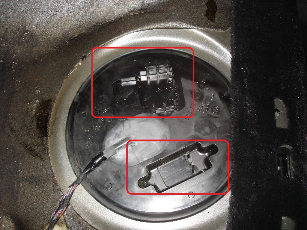

Apropo, cine poate sa-mi spuna, ce se aflau in locasurile incercuite in poza de mai jos ?!
post-28301-0-06665500-1291803229_thumb.j post-28301-0-84159000-1291803234_thumb.j
Pt ca mi se pare ca locasurile alea ar trebuie sa fii avut ceva in ele... :unsure:
Hello Riddler,
Tinand cont ca am acelasi motor cu al tau si acum sunt in pauza de masa (la serviciu), am iesit si m-am uitat la capacul meu de pompa...se pare ca este un pic diferit fata de al tau...
adica are o singura "adancitura" (vezi poza).
Ma gandesc ca, la cat de proaste sunt pompele de motorina, si la cati dintre noi au avut probleme cu ele, acolo at fi trebuit sa existe un
locas pentru o "pompa motorina de rezerva":blah:.
