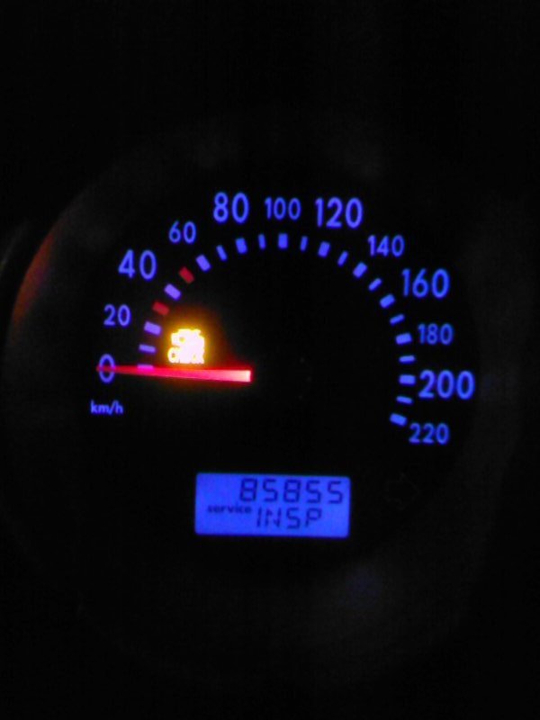

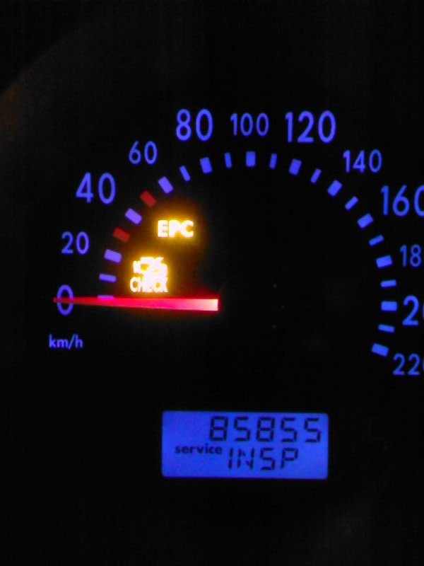

Salut , am fost jos si am facut niste poze.
prima cum arata cand am bagat cheia in contact pana sa ii dau sa porneasca si a doua poza cu motorul pronit.

In majoritatea cazurilor, acela este martorul de noxe - probleme evacuare ; se poate aprinde, asa cum am mai spus, din foarte multe cauze.
DIAGNOZA!! Pana atunci, nu facem decat sa scriem pagini cu pareri.
