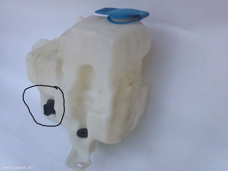

salut.am si eu o problema cu instalatia de spalat parbrizul desi lichidul din vas nu a inghetat si este plin pe CB imi arata  ca vasul este gol si trebuie umplut.
Senzorul din vas e murdar. Se scoate usor de pe vas si se curata
Cel incercuit in poza
