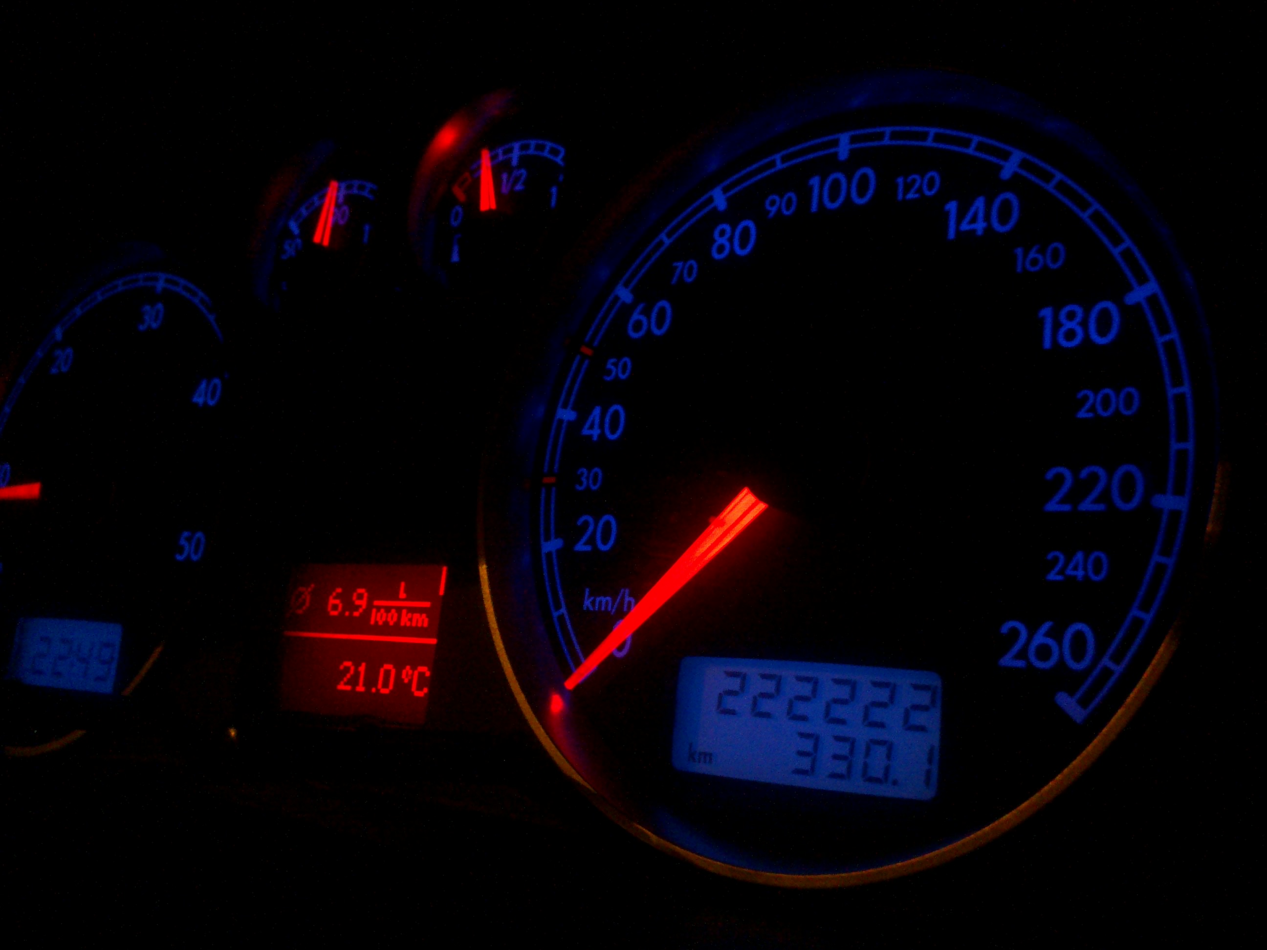

Acum fix o luna masina a facut un numar frumusel de km..masina merge impecabil dar parca as da-o pe un A4,A6 sau alt Passat berlin de prin 2004 :)
P.S Am facut si un filmulet cand a trecut de la 222.221 la 222.222 dar parca nu mi-as face cont pe youtube doar sa urc filmuletul ala..
Felicitarile mele pentru grija si dedicatia pentru masina.
