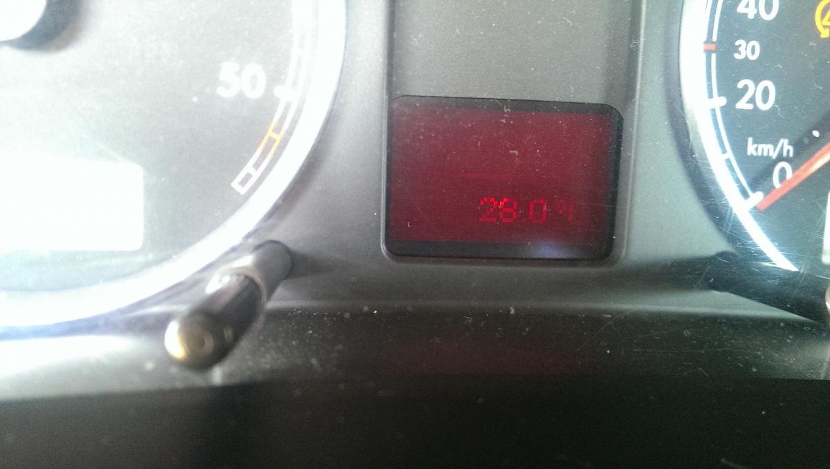

salut, imi cer scuze daca s-a mai sesizat problema asta...nu cred ca am fost prea atent pe topic din pacate....dar...am o mica problema la minidot-ul de pe passat....passat b5 2002...nu afiseaza ok...in sensul ca se vede foarte intunecat pe display si nu imi pot da seama ce ar avea.
Seara se vede cat de cat ok...daca este intuneric este citet...doar ca in timpul zilei cam asa se vede

Display obosit. Nu se poate inlocui doar el, trebuie schimbat clusterul cu totul.

Cosmin, merge inlocuit si doar afisajul la minidot - cu afisaj nou - am inlocuit si la minidot, dar au fost/sunt putini care dau in jurul la 100 euro (este scump un display bun), ca sa puna afisaj nou la minidot - e adevarat ca nou e nou, cu garantie... si nu ai probleme cu el ani buni.
Eu stiam ca pana recent nu se gaseau display-uri minidot.
da, asa era - cred ca de mai bine de un an, pana in doi - parca - se pot aduce si afisaje pentru minidot.
cum am aratat problema asta....cand este mai rece afara, display-ul afiseaza bine, problema apare doar cand este cald afara.
Am atasat pozele cu diferenta intre cum afiseaza pe timp de zi si cum afiseaza seara
post-152626-0-34382700-1435744983_thumb.
post-152626-0-79559300-1435744996_thumb.
da, afisajul este de vina... trebuie inlocuit.
