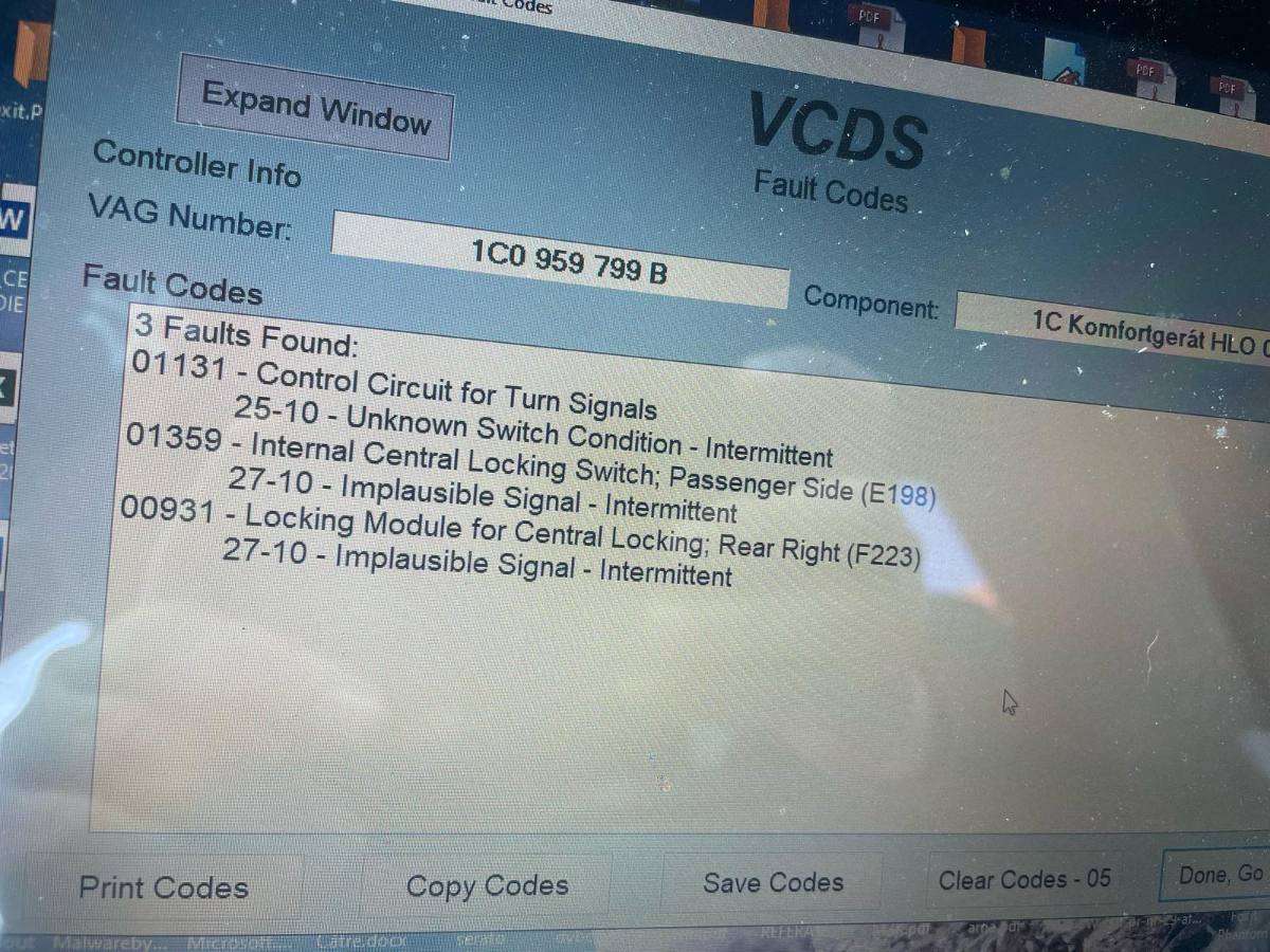

Vă salut! Problema la Golf 4; gasesc bateria la 10 volti dupa 12 ore de stationare. Am pus radio original inapoi, am deconectat alarma aftermarket pe care oricum nu o foloseam, consumul verificat la borne  0.04A , alternatorul incarca 13.9-14.1V. Am erorile din poza si va intreb daca pot fi o cauza. Multumesc
F l o r i n
La 0.04A nu trebuia în 12 ore sa ramai fără baterie. Fa un test bateriei, sa vedem cum se prezintă
Am pus bateria de pe alta masina si la fel o descărcă.
Am pus bateria de pe alta masina si la fel o descărcă. Daca scot borna porneste si dupa 1 saptamana
inseamna ca nu ai masurat corect consumul.
AM dus-o in doua locuri si la fel mi s-a spus. Daca ma poti ajuta pot veni sa iti dai o parere. Multumesc!
