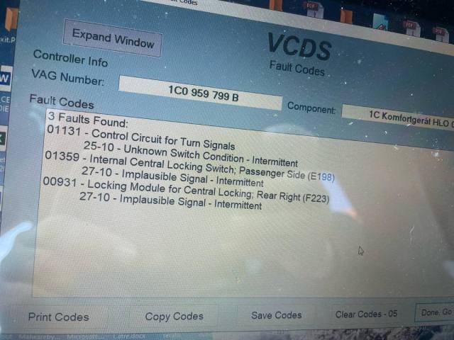

Atunci cere o scanare neaparat.Sunt curios ce are.bafta!
am vb la midocar cu un specialist si maine dimineata vine s-ai fac o scanare ,acum cel putin ma bucur ca am curent la bord cat de cat merge claxonul func cd-ul si se aprind farurile , suficient curent pentru a face scanarea, asta l-am intrebat pe om in urma discutiilor de aici si omul zis la fel e musai sa aiba curent la scanare pentru ca se face cu contactul pus.
