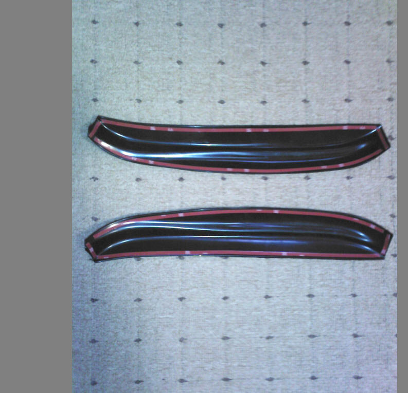

mi a adus cineva din germania o pereche de pleoape de la firma Mattig si as vrea sa ma ajutati sa mi spuneti cum se lipesc pt ca nu au solutie in pachetul lor,au doar o banda adeziva foarte subtire,m am uitat un pic la banda adeziva si nu pare sa fie prea lipicioasa.credeti ca se pot lipi doar cu banda aceea?
am pus si niste poze cu pleoapele sa le vedeti.
Modificat de iulica123
da cu banda aia se lipesc sau cu ce poti si tu : silicon, banda dublu adeziva ( de la bison)......:(
...daca nu le lipesti cu banda adeziva ai grija ca solutia pe care o vei folosi sa nu "dauneze" farului !
si credeti ca tine doar cu banda aia adeziva? daca o spal nu se dezlipesc? e posibil,nu?
degreseaza cu spirt bine si pleoapele si farul si o sa tina foarte bine cu banda adeziva.eu le am asa de 1 an si tin ff bine
+ ca nu strici farul daca pui banda ,aia se da usor jos in caz de ceva
Spankyro, tu le ai tot cu banda adeziva orginala?
eu am luat pleoapele cu o solutie gen mastic . era la tub cat sa lipesti pleoapele . dar daca asa sunt prevazute inseamna ca o sa tina ! si oricum nu o sa pierzi pleoapele pe drum ca le tine capota ! pune pleoapele pe far fara sa fie lipite si inchide capota sa vezi ! bafta !
da,mersi pt mult pt lamuriri
eu nu m-as risca sa le pun cu banda adeziva... usor de scos dar si usor de furat... eu le-am lipit pe ale mele cu silicon pt praguri si se facuse ca cimentul, nu le mai scoteai de-acolo in veci.
