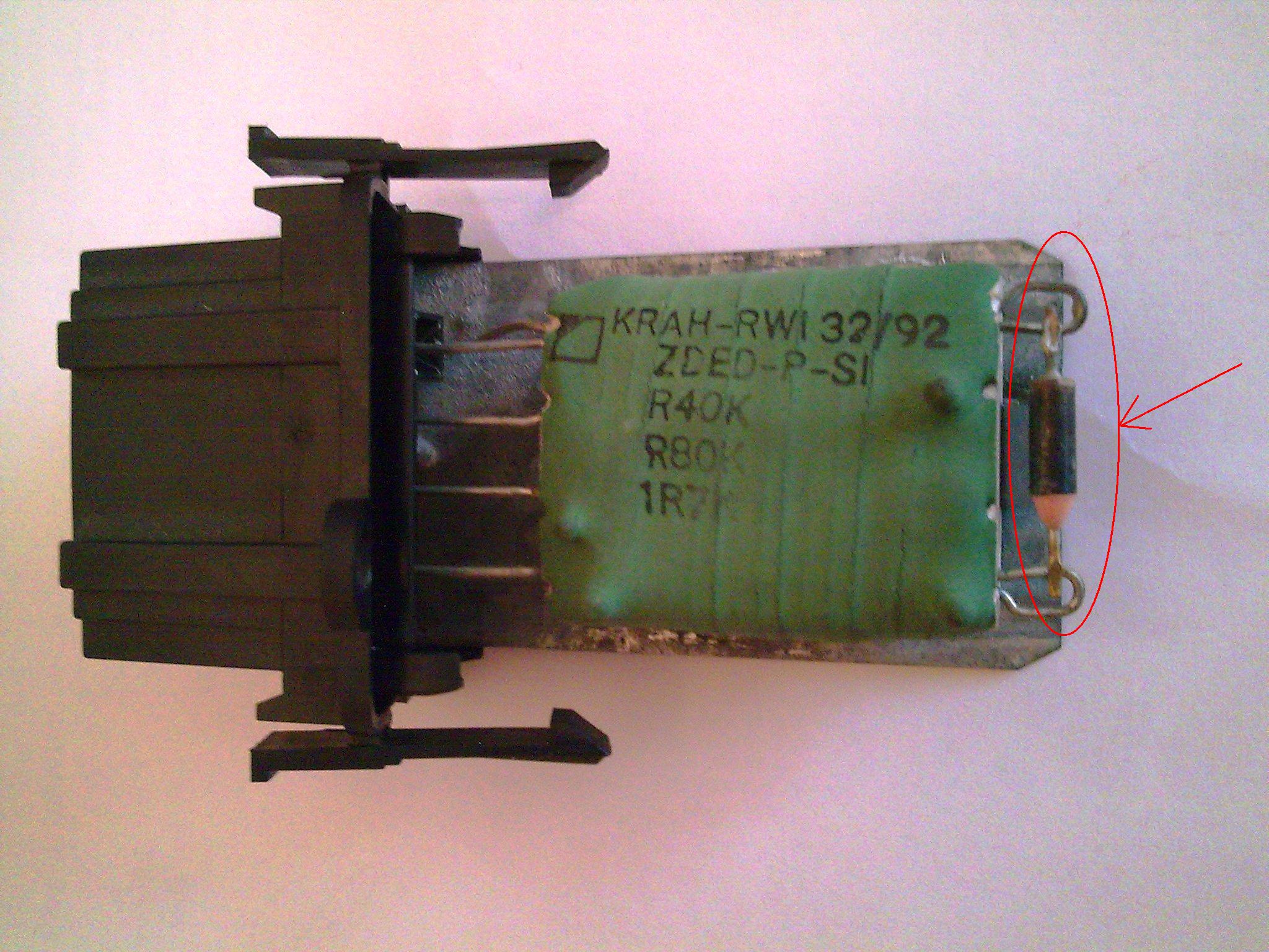

Am reusit sa gasesc (sper) rezistenta cu pricina. Numai ca nu prea stiu ce trebuie de schimbat.
Am pus o imagine cu ce banuesc eu ca nu e bun si as dori sa primesc o confirmare de la voi daca e piesa incercuita cu rosu sau nu.
Si daca da, imi puteri da niste detali despre ce piesa e ce cod e scris pe ioa ca la mine, cum se vede din imagine, e neagra tota.
Imi puteti spune cam cat costa si mai ales de unde ati cumparat sau de unde ati luat....(pe PM nu conteaza numai sa nu incalcam regulamentul)
Multumesc si astept parerile voastre.
