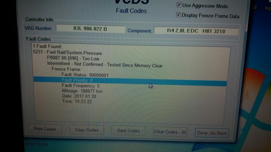

La un  Audi A4 B8, 2000 tdi, 105 KW, tip motor CAGA, când turez motorul în jur de 3000 când revine în ralanti se oprește motorul, totodată începe sa pâlpâie spirala bujii și turbina întra în limp.
Postez o eroare găsită

Sa postez și rezolvarea problemei :A ffost senzor presiune rampă. Mulțumesc pentru ajutor!
