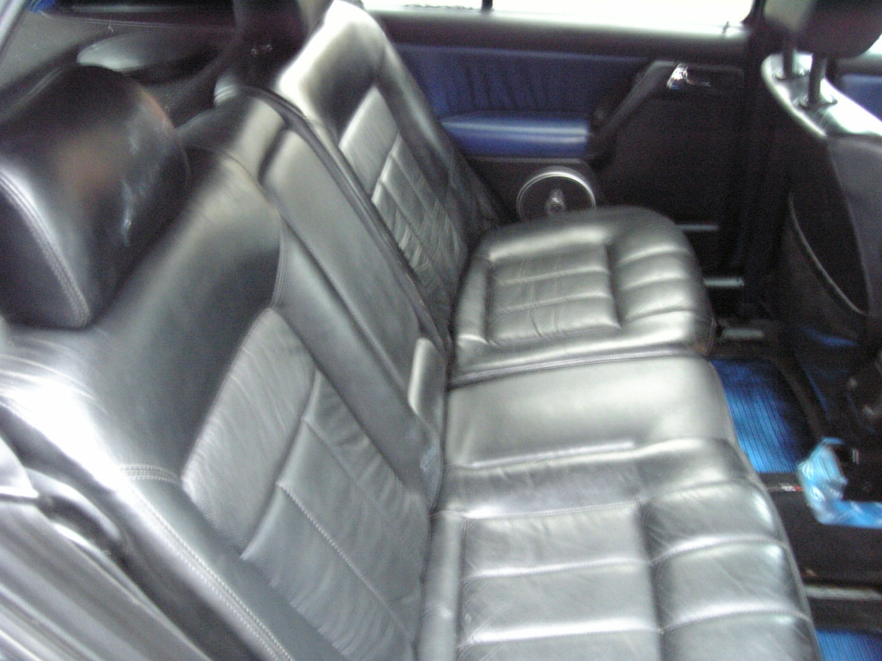

salutare la toti golfistii!!Am si eu o intrebare ptr cine stie..am gasit interior din piele de la un passat vr6 din 1994 si as vrea sa stiu daca se potrivesc pe golf 3..numai scaunele si bancheta..maine tre sa ma duc sa le vad si sa le iau si ca sa nu dau banii degeaba am nevoie de ajutor..plssss :sick:

Scaunele au acelasi sistem de prindere.
mrs si intradevar ai dreptate...astazi am fost si le-am luat ,le-am si montat pe masinuta si nu a trebuit sa fac nici cea mai mica modificare la scaunele fata, dar in schimb la bancheta nu cade bine si a trebuit sa fac niste modificari dar a iesit pana la urma.....asa ca cine o sa aiba okazia pe viitor sa gaseasca scaune si bancheta de passat vr6 1993,1994 puteti sa le luati cu incredere ca vin.Multumesc ptr ajutor si sfaturi!! :)

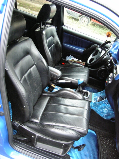

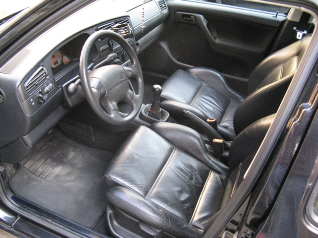

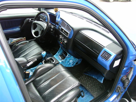

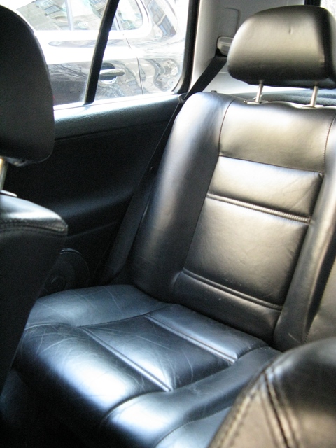

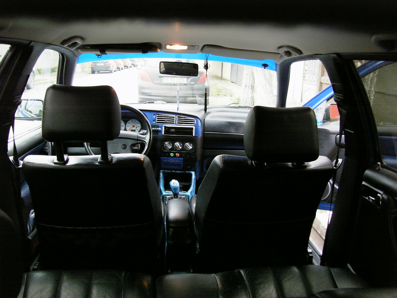

Niste poze proaspete :rolleyes:
sorry...am vrut sa pun mai multe poze dar am uitat cum se procedeaza :)
Uau, arata grozav, doar vr6-urile au avut tapiterie din piele? Cat te-au ajuns fotoliile si bancheta?
sorry...am vrut sa pun mai multe poze dar am uitat cum se procedeaza :rolleyes:
cam atat.....si ca pret a fost bine de tot..500ron :)

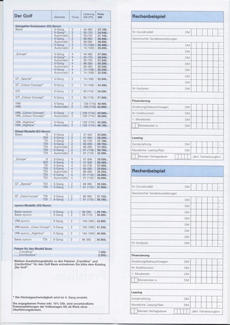

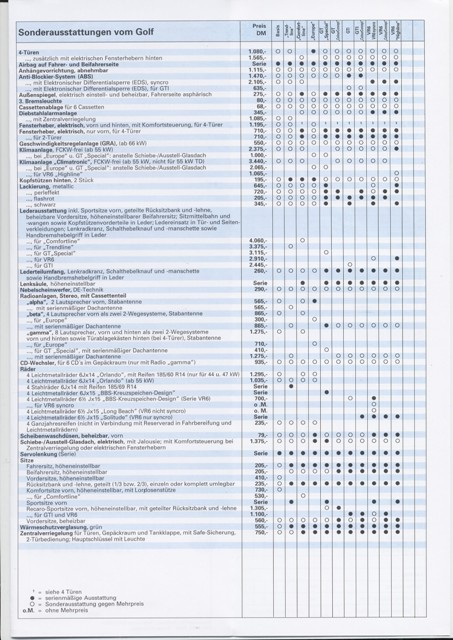

aveti atasat lista cu dotari (serie si optional) + preturi
le-am redimensionat...s-ar putea sa nu fie asa clare, dar lederausstantung se observa...la fel si preturile :))
le-am redimensionat...s-ar putea sa nu fie asa clare, dar lederausstantung se observa...la fel si preturile :icon_thumright:
