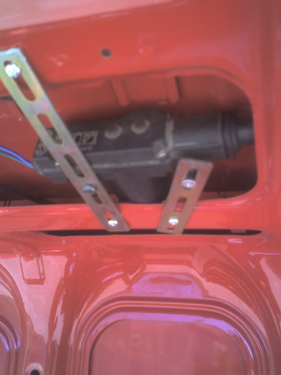

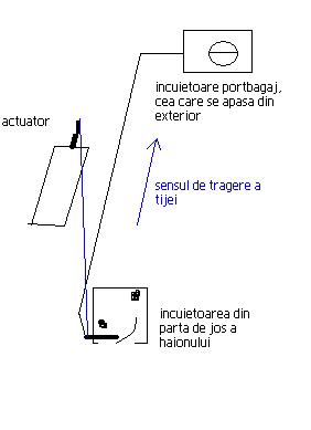

Mi-am montat si eu asa ceva, cam acum 4 luni, fara sa citesc acest topic, doar din pura nevoie, actuatorul l-am gasit prin garaj de la o veche inchidere, dar de ex apoi am cumparat o inchidere complecta cu tot cu fire cu 30 de lei, deci nu foarte scump, intrerupatorul cu impuls ma costat 1 leu dintr-un magazin oarecare de electronice, am tras cabluri cu -+, intrerupatorul a fost montat pe firul de plus, iar actuatorul a fost montat sa deschida exact in sensul tijei originale de deschidere legat la pinul ce elibereaza incuietoarea cu un cablu usor flexibil, incuietoarea ramanand in perfecta stare de functionare ca si inainte.
Pe timpul utilizarii incuietoarea ramane intotdeauna "incuiata" fiind nevoie doar sa inchideti haionul dupa utilizarea portbagazului.
