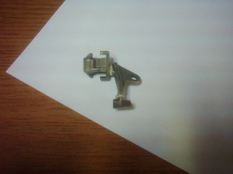

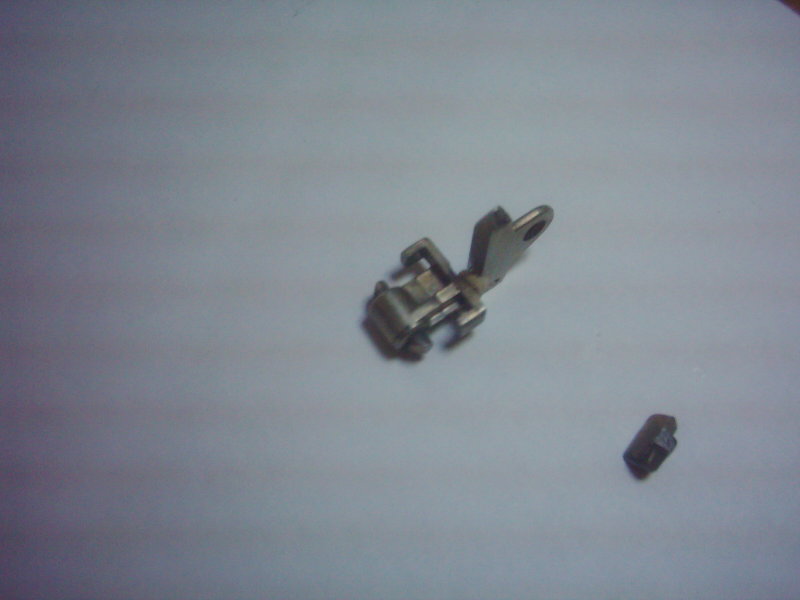

Am spalat masina acum 3 zile si cum era de asteptata au inghetat toate yalele cu toate ca bagasem solutie soeciala , in fine , am fortat butucul de la portbagaj si atunci cand am actionat butonul a plesnit piesa din imagina .
Daca are cineva o yala de porbagaj stricata si poate sa imi vanda doar acea piesa ar fi perfect pentru ca nu vreau sa o cumpar cu totul , am incercat pe undeva la dezmenbrari si imi cereau 80-100 ron pentru tot mecanismul , eu inteleg ca fara acea piesa nu mai este buna broasca dar poate are cineva una stricata si cu piesa acea buna . ( este vorba de o piesa de 4-5 cm care face legatura intre buton si tija care actioneaza broasca pentru a se deschide portbagajul care este din fonta si este f casabila ) .

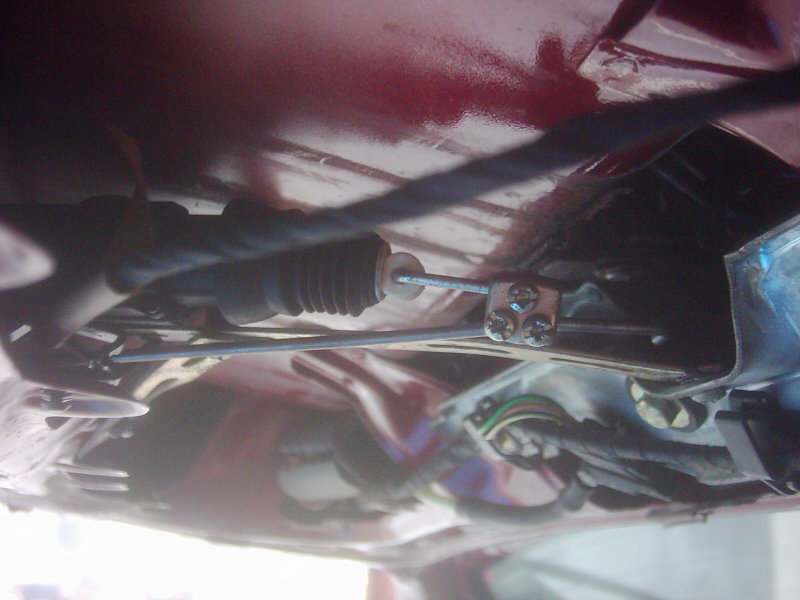

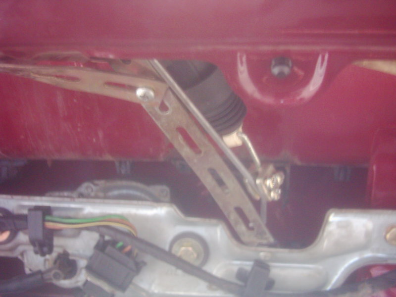

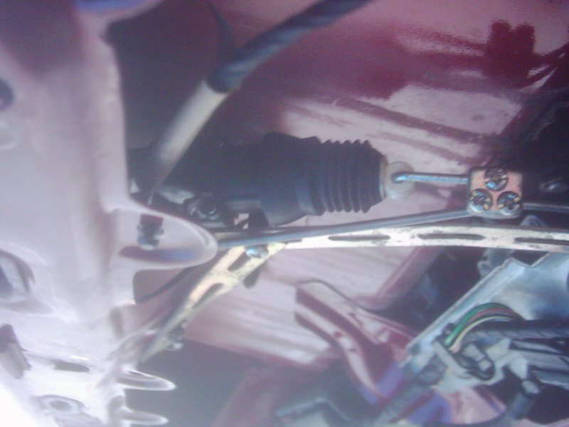

cateva poze , se vede cum acuatorul se prinde de tija care actioneaza incuietoarea .
la cumpararea acuatorului am primit si cele 2 tije pentru sustinerea lui pe caroserie .
acuatorul are doua punte de sustinere pe tija lunga , aceea este prinsa apoi in 2 puncte pe caroserie si pentru a-l rigidiza am prins si a2a tija .

pai eu am un buton cu impuls , apas pe el si alimenteaza putin acuatorul , acesta actioneaza tija aceea iar in acel moment portbagajul sare 2 cm , adica se deschide ( asta daca mai ai acele doua butoane de cauciuc care vin pe haion si tine fortat portbagajul atunci cand este inchis ) si de incuiat ... nu pre inteleg ce zici tu , el se incuie singur atunci cand il inchizi .
Portbagajul sta inchis cu o siguranta localizata in broasca , aceasta este pe arc iar cand actionezi acuatorul acesta se misca 2-3 cm permitand cuiului sa se miste liber pe langa ea , acelasi lucru se intampla si cand apesi pe butonul situat pe haion .
Daca iti faci aceasta "mofificare" poti tine porbagajul incuiat din yala permanent .
