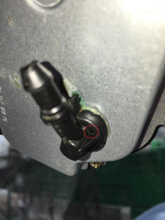

Am văzut ca era umed panoul interior al haionului in partea de jos. L-am scos si cand acționez spalatorul de parbriz imi stropește in interior prin doua găuri mici, furtunul nu e crăpat. Sper ca se vede in poza, mai e o gaura si pe partea cealaltă.
A mai pățit cineva? Cum se poate rezolva?
Kit de reparatie, desfacut motorasul si reparat. Sau altul din dezmembrari.
Ideea e ca stergatorul merge, spalatorul arunca apa pe luneta, dar nu inteleg de ce arunca si pe gaurile alea.
Reparatia/inlocuirea cu altul din dezmembrari se poate face acasa sau e nevoie de unelte speciale?
