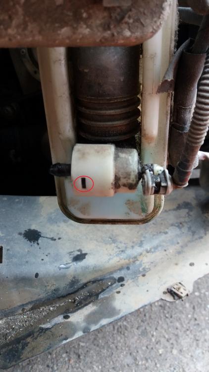

Buna seara,am si eu o problema,imi pierde lichid de parbriz pe la gaurica incercuita cu rosu.Se poate lua separat acel separator,sau trebuie sa iau pompa cu totu?Ma poate ajuta cineva cu codul de la acea piesa sau de la toata pompa?Multumesc anticipat.
Nu cred ca gasesti piesa separat. Cred ca pompa originala e Siemens, o gasesti pe la 80 de lei. La reprezentanta e vreo 300...
Ok multumesc,o sa merg la piese auto,ar fi fost de ajutor codul,ca deobicei cam toate se par ca vin numai pe original sau gasesc piesa abia dupa ce au codul piesei originale.Si cam greu se primeste raspuns cu codul piesei...
Si de ce nu te uiti pe pompa de pe masina ta ce cod are ?
Nu se prea vede,am sters dar degeaba.Am comandat de la piese auto,nu e originala si are pretul intre 28Lei si 55Lei.Am demontat doar aparatoarea de noroi pentru a o inlocui.

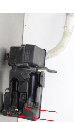

Va salut! Are cineva un cod pentru rezervor? Si al meu scapa pe undeva. Ma gandesc sa-l dau jos si sa il repar.
Vad lichid la îmbinarea furtunului de jos cu vasul si pe partea de jos a vasului. Nu stiu precis de unde curge, dar o sa imi fac timp saptamana viitoare pentru verificare.
Daca e vasul fisurat la imbinari...se poate repara?
Modificat de svg_gabriel10
Nu are vreo imbinare furtunul cu vasul din cate imi amintesc. Pur si simplu se infige pompa in rezervor - are o garnitura.
Nu cred sa se fi fisurat vasul, cel mai probabil curge pe la furtune sau pompa. Tot pe fundul vasului se prelinge lichidul.... Vas gasesti la dezmembrari, e diferit cel cu spalator faruri. Enervant va fi ca e posibil sa ai nevoie sa dai bara jos de doua ori...

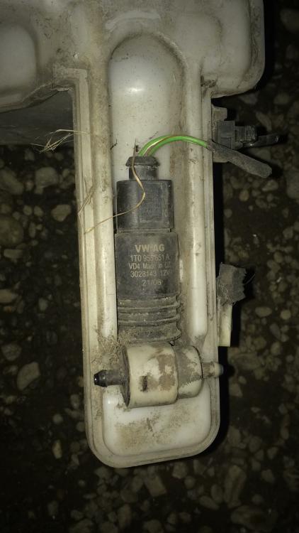

Am si eu o problema la pompa de la vasul cu lichid de parbriz  curge pe langa ea. Am gasit una second hand. Cea din attach. Aveti idee, se potriveste? Va intreb deoarece masina mea este fabricata din 2009/10 si pompa este din 2006 si mai difera si codul de inceput. Multumesc.
ia pompa noua e 20-30Lei
