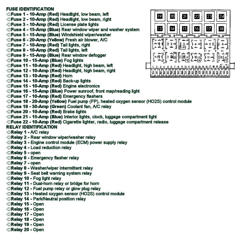

la mine functioneaza dezaburirea, dar stergatorul si apa - nu.
stergatorul si apa siguranta nr 4 de 15 A

ptr alte probleme cu stergatorul spate a se verifica si siguranta 4 de 15A precum si releul din pozitia 2 (cel din urma nou e vreo 140 roni asa ca recomand dezmembrarile, eu l-am luat cu 10 roni si merge perfect-la mine lipsea pur si simplu cand am primit masina);;;
