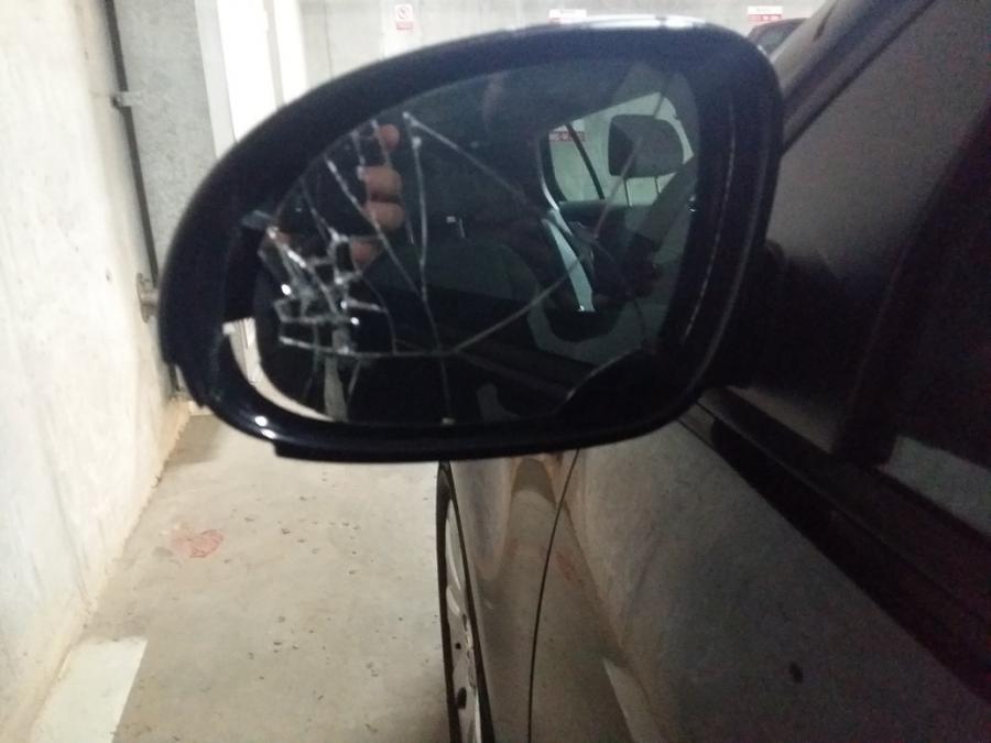

DREAPTA: am agatat un stalp de poarta si am facut isprava de mai jos. Carcasa e ok, LED-ul inca functioneaza, doar sticla sparta si semnalizarea, care trebuie inlocuita cu totul. Am cateva intrebari aici:
- pot inlocui sticla si semnalizarea eu, acasa, in sensul ca este o operatiune complicata (precizez ca daca trebuie sa dau fata usii jos deja, pentru posibilitatile mele, este o operatiune complicata)?
- semnalizarea, din ce am citit, e bine de luat originala, un cod de piesa se poate, ca ce am gasit costa doar 30-40 lei si imi par... aftermarket.
- de cand cu isprava, motorasul de pozitionare al sticlei scoate un zumzait usor cand este actionat, dar inca functioneaza. Pareri? N-as vrea sa se agraveze si sa nu mai mearga deloc...

da, poti sa le inlocuiesti tu, daca ai sculele necesare si ceva indemanare - trebuie sa le desfaci de tot.

Ok, si problema cu motorasul oglinzii dreapta se poate agrava? Adica ar trebui sa ma gandesc sa-l schimb acum? Sau daca inca functioneaza sa-l las asa?
Semnalizare imi iau de care gasesc ca inca functioneaza LED-urile din ea si le pot pune pe acelea.
Ce inseamna sa le desfac de tot? Toata oglinda in sine, carcasa si tot?
toata oglinda... pana la bratul de metal - doar acesta ramane. Semnalizarea se schimba cu totul, cu tot leduri.
da-i pace la motoras, pt moment
