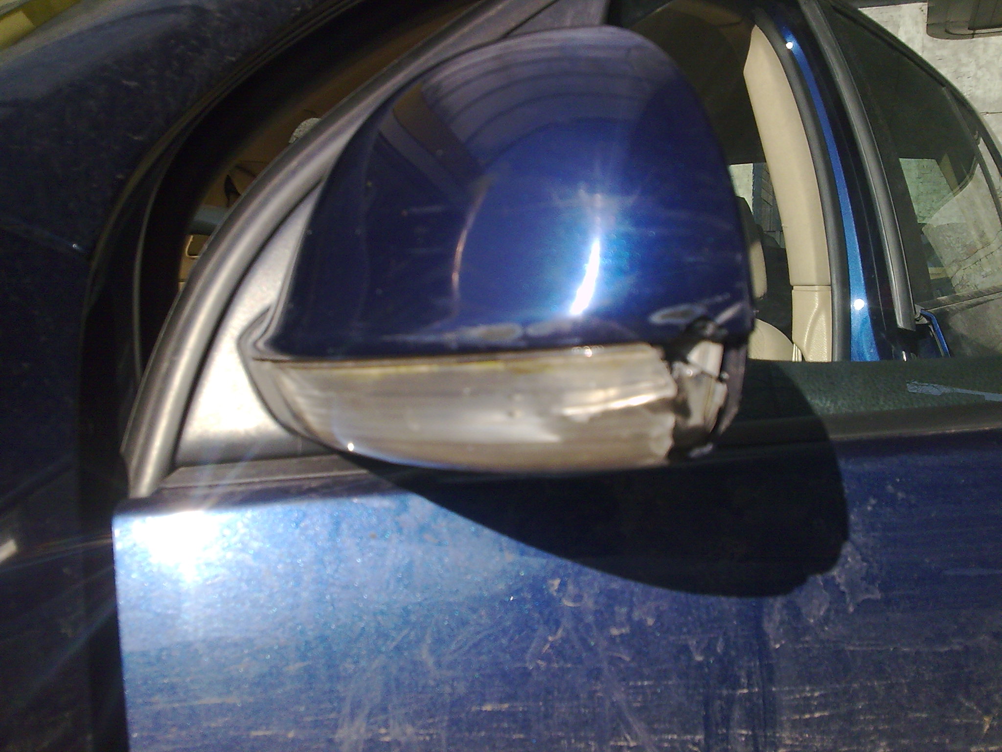

Am "reusit" si eu sa o comit cu oglinda....atasez poza....Daca ma duc sa-mi cumpar plasticul ala transparent de la semnalizare il pot monta fara probleme la service? Ma refer daca imi trebuie o dovada ceva de la politie. Mai si carcasa putin zgariata...din ce se vede credeti ca poate iesi la un polish ceva mai tare? Astept o parere. Multumesc!
Nu trebuie sa te duci la service. Iti iei tu frumos semnalul de la magazin (reprezentanta - parca scorpion e in galati), si ti-l montezi pret 80-90 lei. Daca ai casco, nu merita sa il strici pentru suma asta. Dureaza 10 minute toata treaba, iti zic din proprie experienta. Doar sa ai un torx pentru ca asa sunt suruburile de prin oglinda. Si la zgarietura... aia trebuie retusata, pentru ca nu va iesi la polish. Parerea mea personala este ca nu merita revopsita ci doar retusata de tine cu un spray facut pe codul tau de vopsea, pentru ca este un loc in care sigur va reaparea zgarietura... Spor la treaba :D
Imi poti spune te rog frumos, de unde pot comanda spray-ul asta?, tot de la reprezentanta? sau de unde?
Modificat de dudu
Nu mai da Quote mesajului anterior! Foloseste FastReply sau AddReply! Multumesc! ESTE ULTIMUL AVERTISMENT!
Astea se fac la comanda la diverse magazine de vopseluri. Nu stiu sigur daca se gasesc si la reprezentanta. In Bucuresti sunt la targ la vitan niste baieti care ti le fac pe loc.
