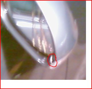

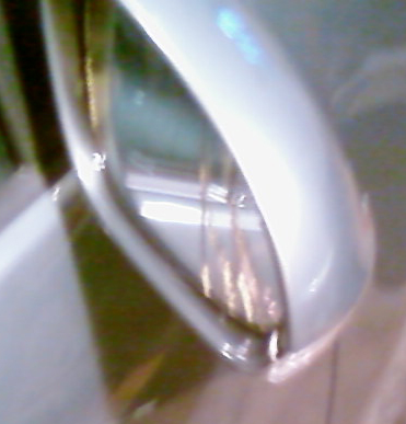

Avand in vedere faptul ca nu ma pricep atasez patru poze pentru lamuriri; nu as dori sa platesc pentru componente ce nu imi sunt necesare .
Totodata mi-ar fi utile sfaturi strict legate de abordarea celor de la service caci traim in .. Romania . Multumesc .

Din poze am impresia ca iti trebuie doar sticla si semnalul. Semnalul costa cam 80 Ron nou la reprez. Sticla o vezi mai sus. De schimbat ar trebui sa te bagi ca e destul de simplu. Trebuie doar 2 capete Torx. Succes.
si carcasa (verde) este rupta .. Influentez in vreun fel garantia daca ma ocup 'eu personal' (proprietar) de montaj? De asemenea unde pot gasi o schema (de montaj) a acestui accesoriu' ?
Modificat de Designer
Asa este, se vede in ultima poza, si carcasa e rupta. Pai e bine, ai scapat de piesa cea mai scumpa ... cauta ceva second, daca nu gasesti, comanda-le. Geamul, carcasa si semnalizatorul.
Domnilor si eu am avut oglinda data peste cap de un dobitoc si a sarit carcasa fara sa se rupa. Studiati mai atent ca nu e rupta.
nu vreau sa dau verdictul dar nu imi pare a fi desprins de 'buna voie' in locatia respectiva ..
Acum ca ai indicat locul se pare ca ai dreptate. Din cauza calitatii destul de slabe a pozelor am crezut ca este o reflexie. Scuze, am vrut doar sa ajut.
Am patit eu la fel , am schimbat toata oglinda pe casco , pret 900 ron ; exagerat dupa mine da atat a fost. Carcasa chiar daca este desprinsa/putin sparta gaura aia de prindere se poate repara , e posibil sa nu mai stea la fel de tapan dar va sta ; in caz ca nu ai senzorii de temperatura si motorasul care misca oglida afectati iti sugerez sa insisti sa nu schimbe toata oglinda . Dupa ce o repara sa verifici sa se sincronizeze bine stanga cu dreapta , ca de obicei oamenii le lasa dereglate.
