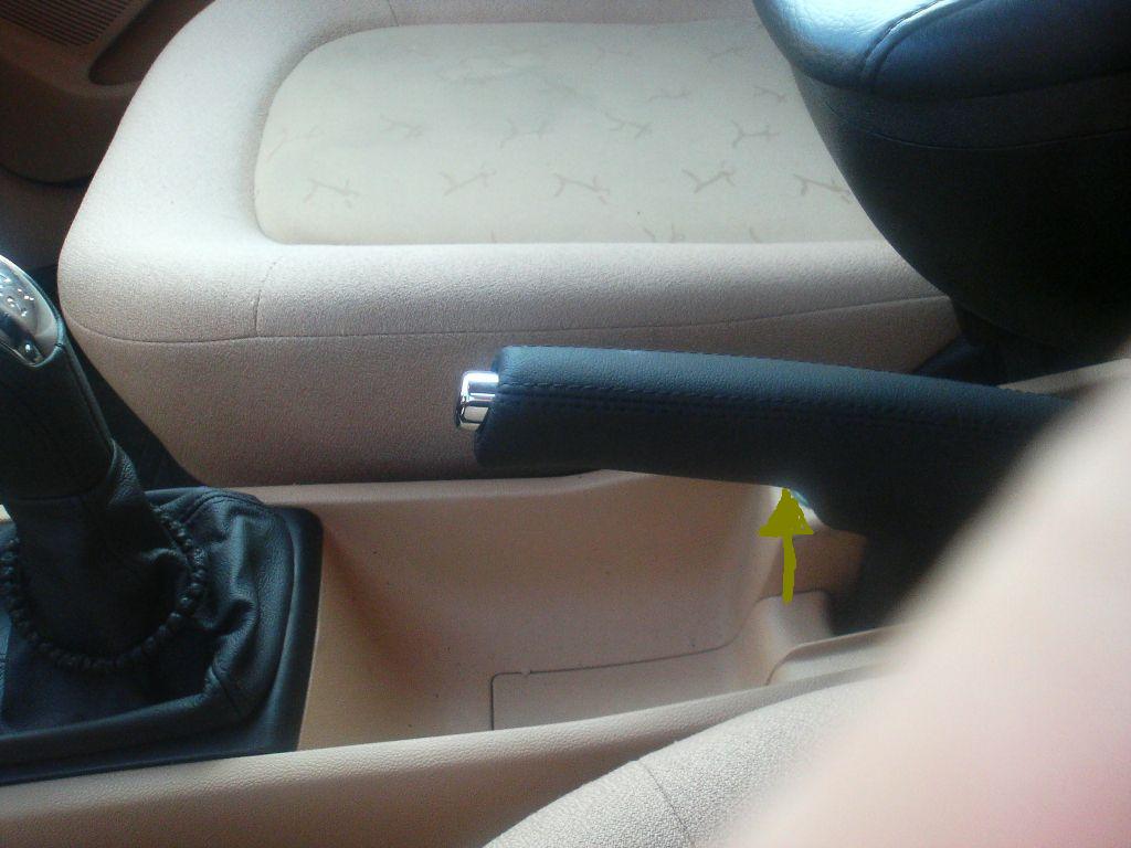

1. incovoiat : http://i2.photobucket.com/albums/y45/movie...ef/CIMG0827.jpg

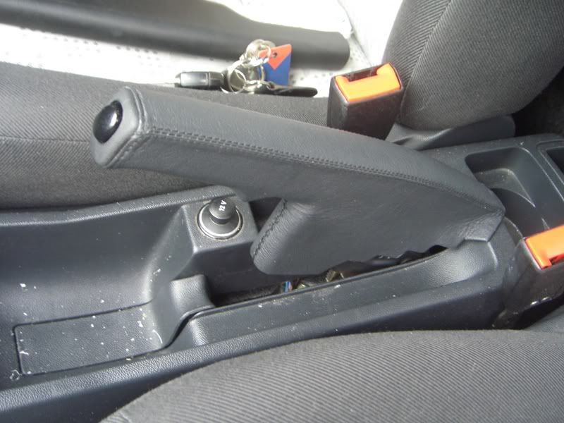

2. drept : http://i66.photobucket.com/albums/h259/mik...bo/DSCF1098.jpg

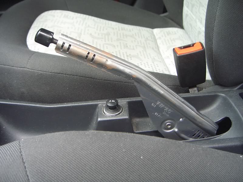

si este posibil sa patesc asta : http://i2.photobucket.com/albums/y45/movie...ef/CIMG0819.jpg . Asa ca nu imi permit sa il tai pe cel vechi.
eu am incovoiat. si la mine nu a iesit ala oricat am tras de el. M-am uitat in cel de piele pe care l-am montat si au o clema care il impiedica sa iasa. el are dedesubt o gaura( cel original) pentru a putea impinge de clema( care este unde e sagetica :icon_bounce:...insa oricat m-am chinuit si eu si fili_costy nu am reusit sa o miscam. Asa ca..l-am taiat.
