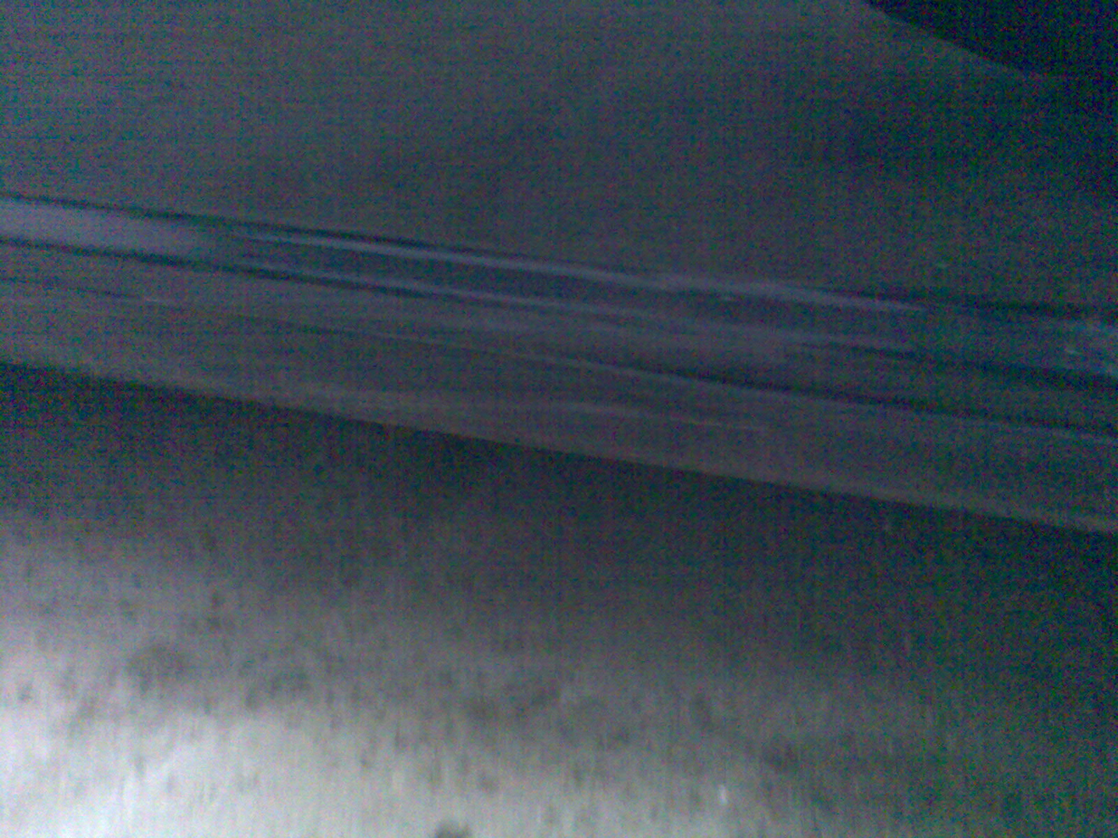

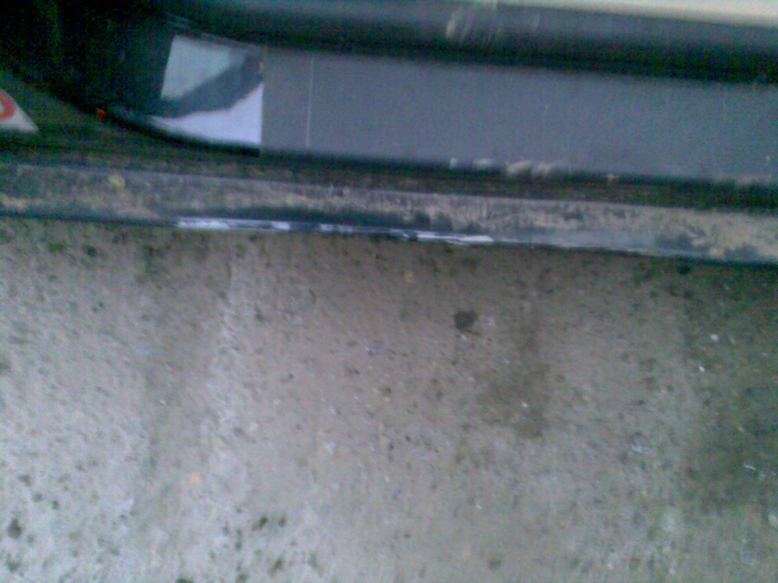

Pragul se poate indrepta...se sudeaza niste carlige si se trage, pana se aduce la normal...
Usa si bara, daca au zgarieturi adanci (daca agata cand dai cu unghile), nu se pot polisha, trebuie vopsite (100 euro bucata, poate chiar ceva mai ieftin).

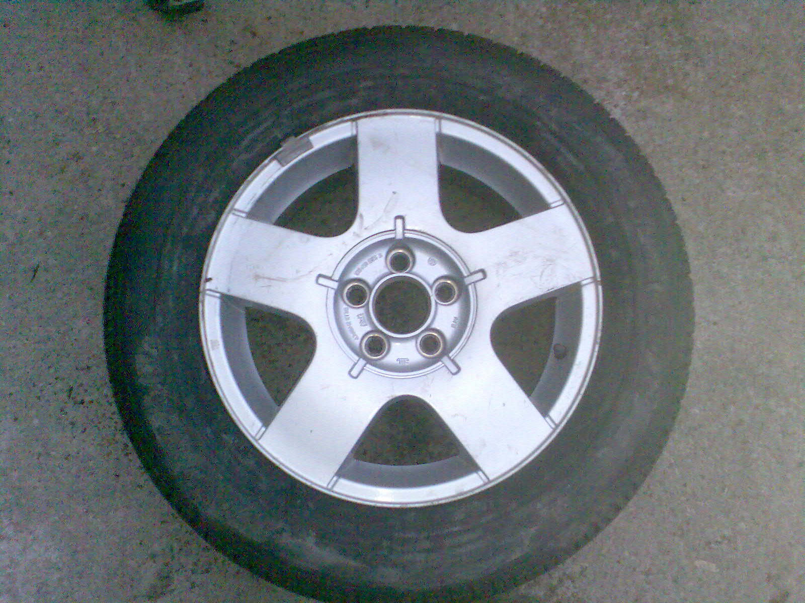

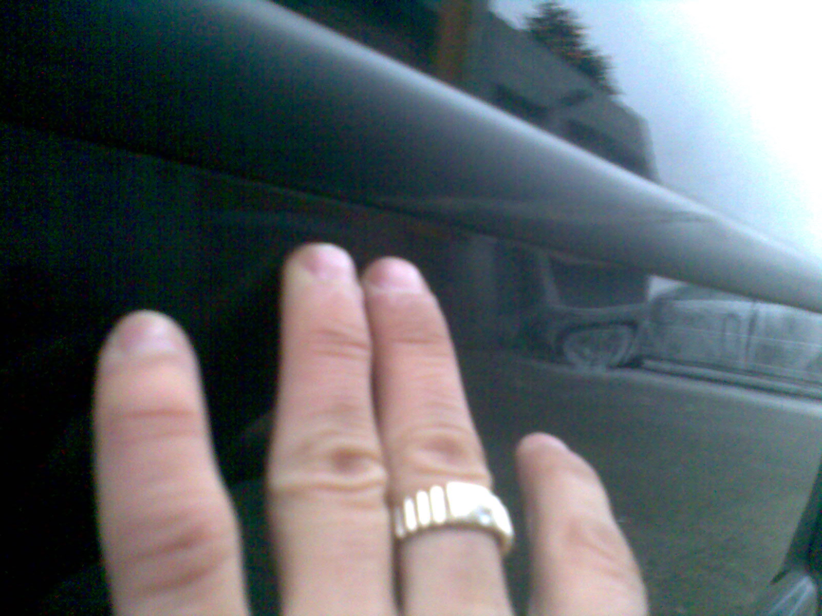

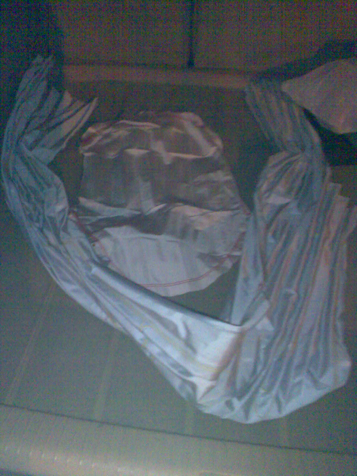

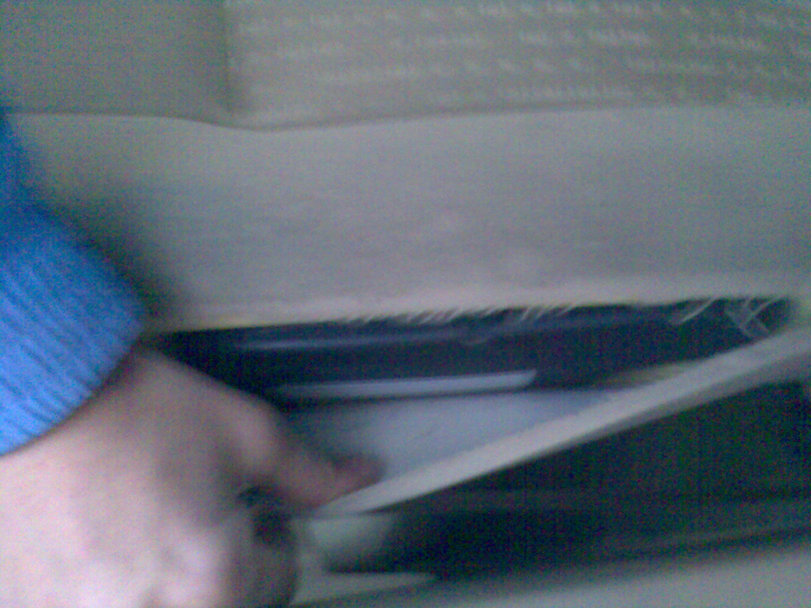

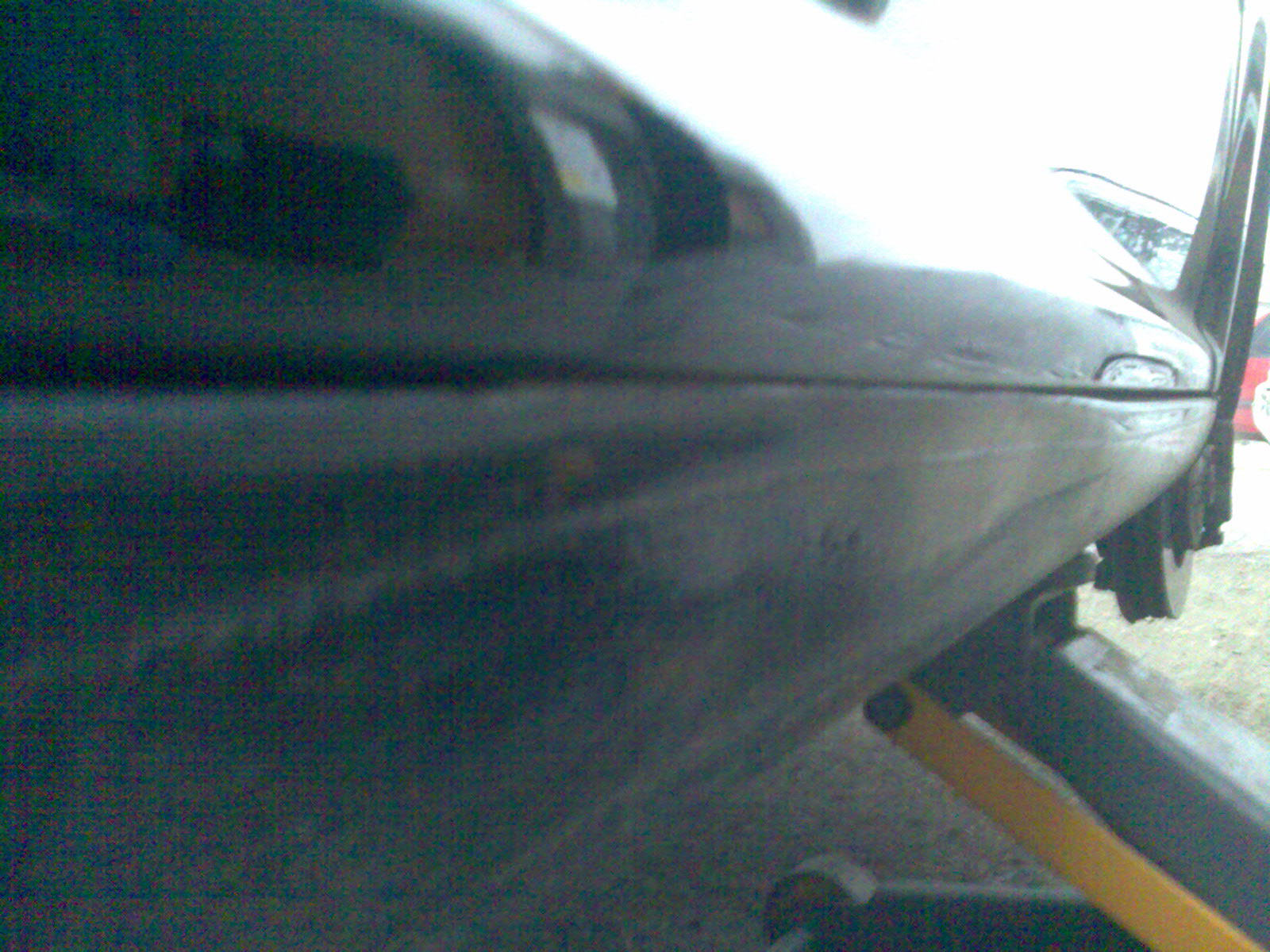

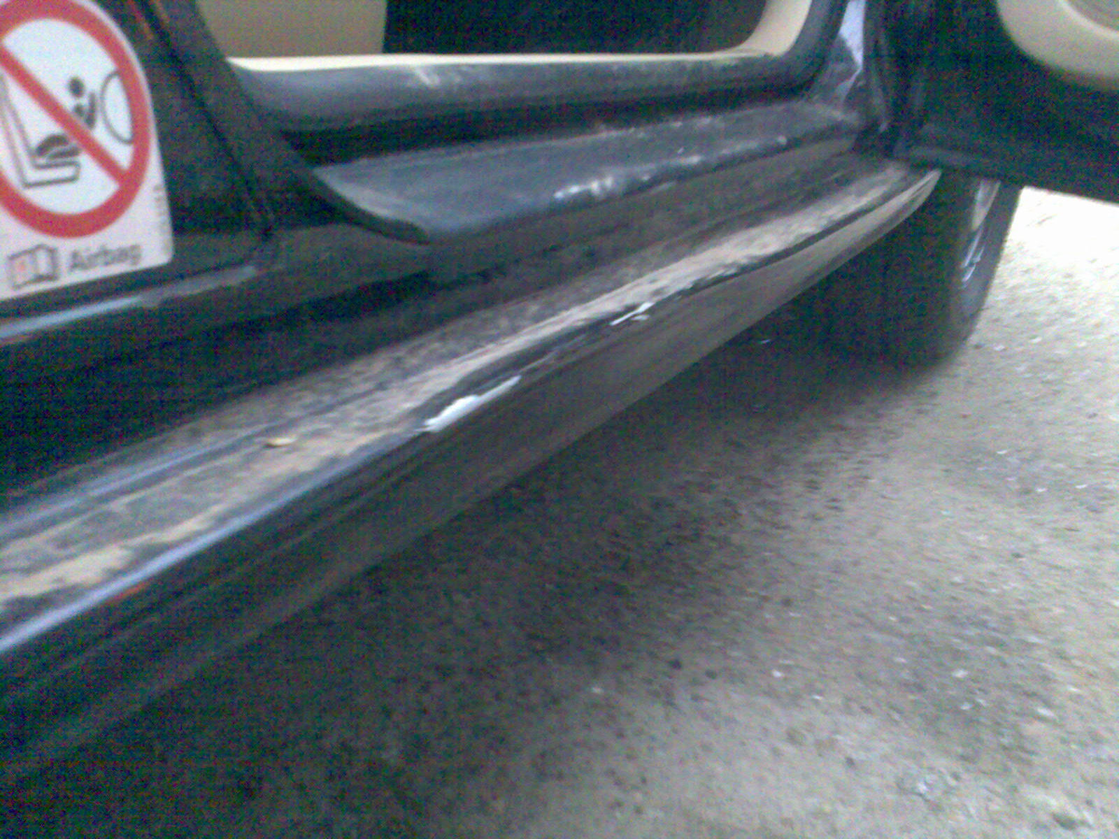

am revenit si cu poze. am centura dreapta blocata, s-a blocat cand au iesit airbagurile, trebuie schimbata sau se poate debloca?Am cautat azi janta de tabla pe 15 sa o inlocuiesc pe aia indoita si nu am gasit ... si am luat una de aliaj pt rezerva cu 60 ron si rezerva ramane permanent pe masina(evident am mutat cauciucurile). in poze se regasesc zgarieturile, pragul indoit, airbagurile in portagaj si janta care va fii rezerva(daca aveti careva inca 3 la fel .. ma intereseaza) :nu reusesc sa atasez numai o poza :-? cum fac sa pun mai multe? :D
Asa se intampla la toate masinile carora le-a sarit vreun airbag. Trebuie schimbata si centura de siguranta, asa trebuie sa ramana blocata daca sare airbag-ul.
