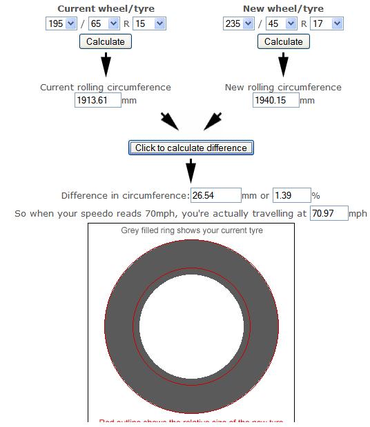

salutare tuturor,am si eu o nelamurire,initial cand am cumparat masina aveam anvelope 205/60/15 de vara care erau uzate asa ca le-am facut de iarna cu anvelope 195/65/15(super ok iarna) si de vara mi-am luat jante pe 17'' 235/45/17(arata mult mai bine si mai stabila).nelamurirea este ca la cele de vara 235/45/17 cu cat s-a schimbat viteza din bord fata de cea reala????multumesc anticipat si multi km fara probleme tututror
