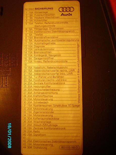

Am reusit sa-mi achizitionez sticla pt oglinzi cu degivrare insa apare o noua problema!!!!!!!!! nu am curent in firele ce vin in rezistenta!!!!!
Am dat drumul la degivrare, am pus oglinzile in punct neutru... de- gea-ba ... nu au curent( este ceva dar o tensiune mult prea mica). Acest fapt l-am sesizat dupa ce am verificat cu un aparat de masura. A sa nu credeti ca luneta nu se degivreaza.. ba da si inca f repede.
Va rog sa ma salvati, nu cunosc ce poate sa aiba. :) sau sa nu aiba...
A.. si inca ceva pe geamurile laterale din spate, cele mici(portbagaj avant) , am si acolo degivrare(cred) care nici aia nu arde... sa aiba legatura???
Va rog sa ma ajutati daca aveti idee de problema mea.
Atasez poza cu plansa de sigurante .... nu stiu daca lipseste sau trebuie sa fie o siguranta speciala pt. degivrare oglinzi.
Multumesc anticipat.

Din pacate nu pot spune nimic legat de Avant-uri. Nu cunosc particularitatile acesteia legate de degivrarea geamurilor laterale sau daca este legata si de cea a oglinzilor.
Referitor la achizitia "sticlelor" puteti incerca la Volksman de aici de pe forum. Are topic in aria de "Vanzari - Prestari Servicii + Oferte Extinse". Sau ii puteti da PM sau telefon dupa numerele din profil. Nu mai tin minte exact pretul celor cu degivrare, le-am luat acum un an jumate dar era undeva la 100 si ceva de RON (ambele)
