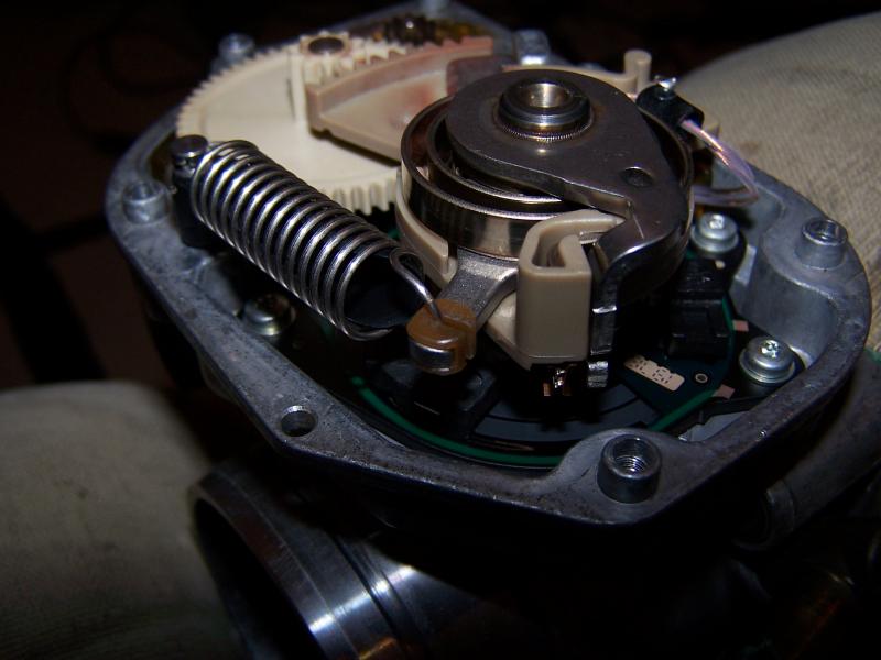

Tocmai ce pregatisem o poza pentru tine :)
Am cautat imaginea asta de cand mi-ai lasat mesaj pe mess

PAUL-RAL poza pusa de tine nu seama cu ce e in realitate. Ce ai pus tu cred ca au masinile Drive by wire deci cele fara cablu de acceleratie . :lol:

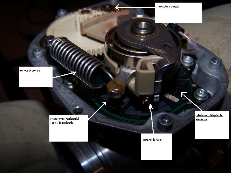

Denumirea din manual este "unitatea de comanda a clapetei de acceleratie". Imaginea este pentru Simos si Motronic.
Cuprinde
- contactul de relanti
- potentiometrul clapetei de acceleratie
- regulatorul clapetei
- resortul de urgenta
- potentiometrul regulatorului clapetei de acceleratie
O sa editez poza de mai sus cu cele de mai sus.

Ideea e ca la Mono-Motronic motorasul nu contine potentiometrul, ala e in alta parte pe corpul 'carburatorului'.. celelalte scrise de tine habar n-am ce sunt :)

paul_ral, pozele care le-ai pus tu sunt cu clapeta de acceleratie a motorului de 1.6 100 cai cu injrctie electronica multipunct. Initiatorul topicului are motorul de 1.6 75 cai cu injectie monopunct.
