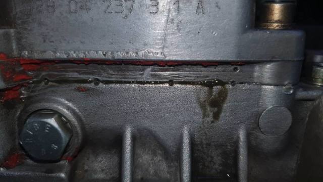

O problema care a aparut de cateva zile - Motor AAZ, 1,9, TD-Curge motorina pe la supapa de prea plin de la pompa de injectie. Nu stiu daca asa se numeste exact, este cea "imbracata" in mansonul de cauciuc cu tub de scurgere, banuiesc ca ar fi normal sa pice, dar, de unde inainte era uscat, acum efectiv curge in continuu, si in turatie, si in relanty. Stie cineva cauza si remediul ei? Eventual o adresa sau un numar de telefon al unui specialist in pompe in (apropiere de) Timisoara?

salut, pompa de injectie nu are supapa de prea plin.aia este o capsula pt turbo,care face corelatia cu turbina.odata cu cresterea presiunii in turbo sa creasca si debitul de motorina.acolo unde este mansonul de cauciuc este un surub de reglaj al membranei din acea capsula,care la tine cred ca a patit ceva.

@RZF pe acolo nu se regleaza nici o membrana, membrana este sus in LDA .
Bogdan_G,el spune ca ii curge pe la mansonul de cauciuc cu scurgere,nu pe la surubul de reglare al debitului(cu toate ca daca piulita nu e stransa curge motorina) sau retur(si pe aici daca nu e srans surubul pierde),nu-mi dau seama la ce faci referire.

@RZF fac referire la piesa de cauciuc care este in dreptunghiul rosu, reglajul debitului este "inrosit" de altcineva si nu la el ma refeream .

Bogdan_G,pai si nu ne spui ce reprezinta piesa respectiva? :)

Da, pe la piesa de cauciuc pica motorina.
@RZF este pentru surplusul de motorina din pompa de injectie, pe acolo da afara cind este infundat returul .

@GabiC verifica traseul de retur catre rezervor sa nu fie infundat .
Am verificat returul inainte de scrie aici, si era totul in regula. Am desfacut capsula LDA si am descoperit ca era ciupita membrana. Provizoriu, am "dublat-o" cu una din piele, pusa peste cea originala si prinsa si in cele 4 suruburi de la capacul capsulei, pana voi gasi o membrana noua. Deocamdata nu mai curge, sa vedem pe viitor. Multumesc pentru ajutor tuturor!
