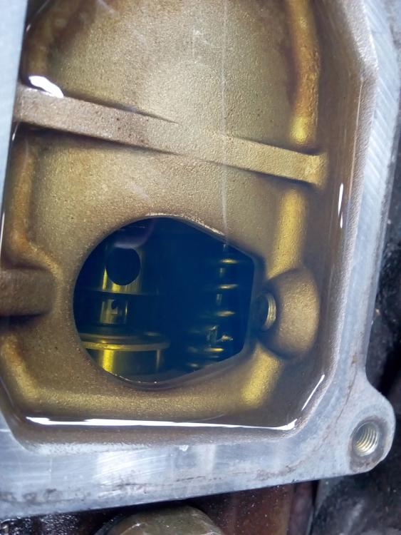

Am un vento 1.9 TDI 90 CP cod motor 1z. In urma cu 6 luni au fost schimbate cele 2 garnituri de la capac ( curgea motorina) si a fost corectat IQ la 3.2 pentru a creste performanta motorului ( initial era aprox 13). Dupa reglaj masina pornea f probleme, motorul mergea mult mai rotund, puterea simtita mai mare, intradevar o crestere a consumului sa observat. In urma cu 1 saptamana a inceput sa curga din nou motorina destul de tare ( atasat filmulet) banuiesc ca pe la garnitura capului hidraulic. Am urmarit topicul si diverse tutoriale cu privire la cum se schimba acel oring http://www.myturbodiesel.com/wiki/injection-pump-reseal-leaking-seal-replacement-bosch-ve-vw-audi-tdi/.
Cand s-au schimbat garniturile de sus sa observat ca unul din arcuri este rupt efectiv ( atasat poza). Intrebarea ar fi urmatoarea: Credeti ca o reglare a IQ la 3.2 a dus la o crestere a presiuni in pompa? Pentru a nu mai curge ar merita crescut IQ  cu pierderea de putere aferenta? Daca va trebui inlocuit oringul de la capul Hidraulic credeti ca se poate face pe masina confor filmuletelor de pe forum postate fara a desface capacele de pe pompa? Nu as vrea sa dereglez IQ pentru ca repet masina se comporta ffff bine.
