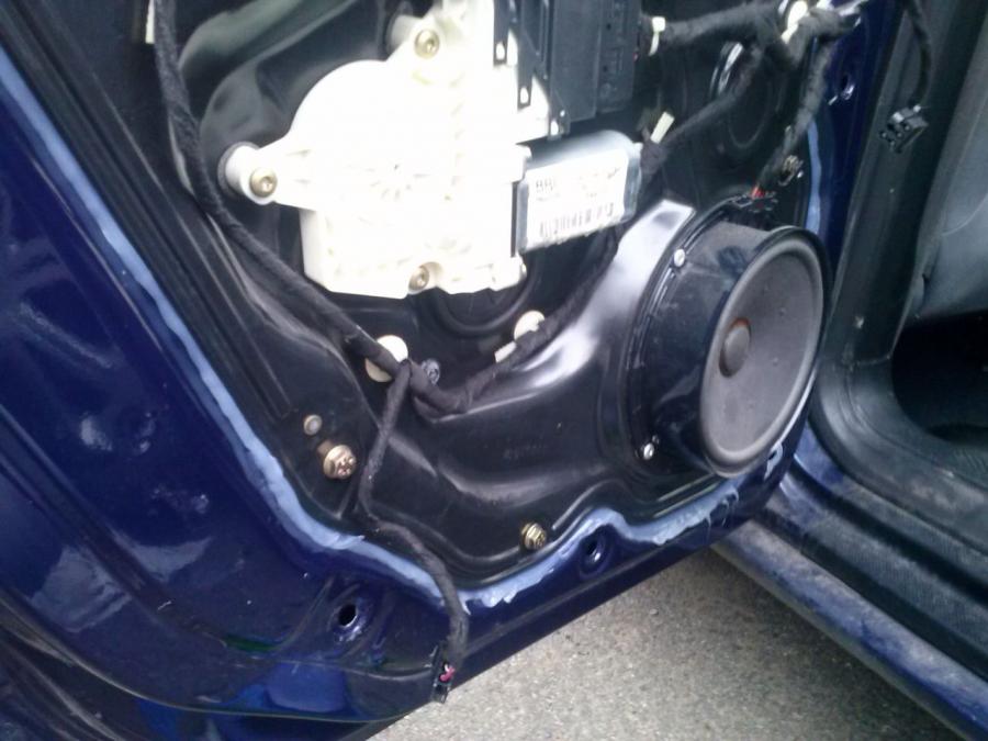

cjmike Salut! In primul rand trebuie sa controlezi mocheta deci sa dai deoparte tapeti sa vezi de nu sunt umezi.Se poate infiltra putina apa din portiere sau de la filtru de aer.In portiere se scurge apa(poate intra in masina daca garnitura nu mai tine vezi foto 1) si cand se evapora se duce si in interior de aceia se controleaza vizual ca la extremitatile geamurilor garniturile sa fie bune.De obicei in timp aceste garnituri(vezi foto 3) se strang si lasa ca apa sa intre mai multa.In comert gasesti cauciuc lichid(culoare neagra/rosie) de acela care se pune ca garnitura la baia de ulei,motor etc.Cu o surubelnita fina se astupa partile unde s-a retras cauciucul mai ales pe geamurile din spate(geamul,parbrizul)unde intre cele doua bucati de obicei se vede cum s-a retras.Sub portiere sunt garniturile iar daca le departezi vei vedea gaurile din portiere.Aceste se curata ca sa nu fie infundate inclusiv garniturile.Sub masina sunt niste dopuri(vezi foto 2) vezi de nu-ti lipseste.Acele dopuri se scot in caz de ai apa in masina iar dupa uscare se pot sigila cu acel cauciuc lichid.Mai vezi in portbagaj sub roata de rezerva ca si acola ai dopuri.Seara inainte de a inchide motorul da pe riciclo(sa ia aerul din interior)pt ca el ramane asa inchis.Se va deschide doar la pornirea motorului.

Daca te uiti bine la foto 2 se vede pasla(tapet,material) din interiorul masinei.Poza e luata de pe internet si daca cauti mai gasesti informatii.Eu am avut apa in masina de la o portiera spate.Dupa ce am schimbat broasca nu am izolat bine iar cand a venit ploaia o saptamana era balta in spate.Am dat jos dopurile si asa s-a uscat mai repede(vezi foto la nr.11 si 37)Cod dopuri N10226601(cu codul vei gasi mai multe informatii).
