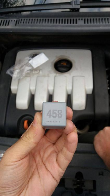

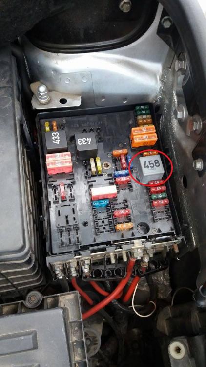

Buna dimineata, conduc un Touran, motor 2.0, 2004, cod AZV, care acum 2 luni aveam probleme cu pornirea la cald ( invartea motorul de 4-5 ori) pana sa porneasca, problema a fost rezolvata prin = resoftare (200 lei), la un tip din cartierul Baci (pentru cei din cluj-Napoca).
Acum doua saptamani am intampinat alta problema, si la rece si la cald (Nu se mai aprindeau martorii: bujii si check engine) ca in filmuletul ce l-am facut mai jos:
Problema a fost rezolvata prin schimbarea (releului 458), releul se schimba foarte usor = 76 lei (piesa originala) cumparat de  la Unixauto (pentru cei din Cluj-Napoca).

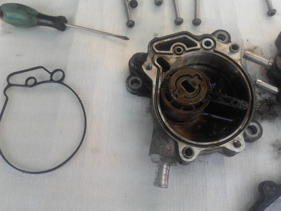

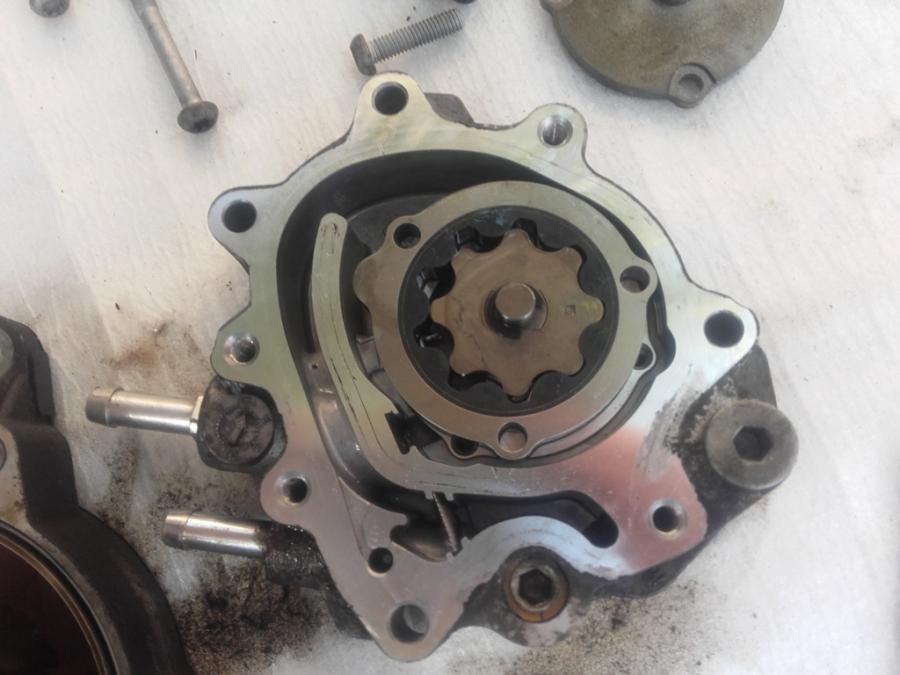

Buna ziua.Daca ajuta pe cineva asa arata pompa inalta presiune defecta de pe motorul 2.0 diesel BKD.Sincer nu pot sa-mi dau seama de ce este defecta.

Salutare.Aveti idee ce rol are releul 458 la touran?Are legatura cu pornirea?
