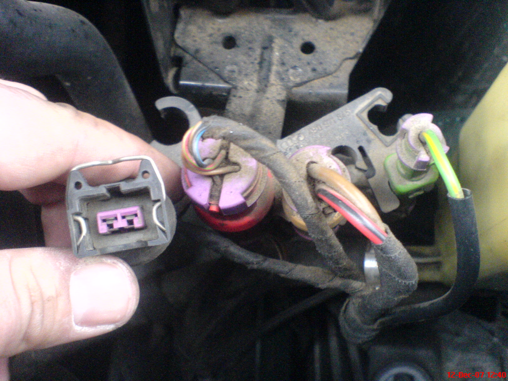

Azi lucrand ceva la motorasul de la rezervorul pentru stergatoare,ridic capacul de la pompa de servo,......tot incercand sa bag mana la el,iese o mufa din locas si spre surpriza mea...nu avea pereche.Incerc sa atasez o paza ,daca pot.
Sper sa ma lamuresc cu aceasta problema.

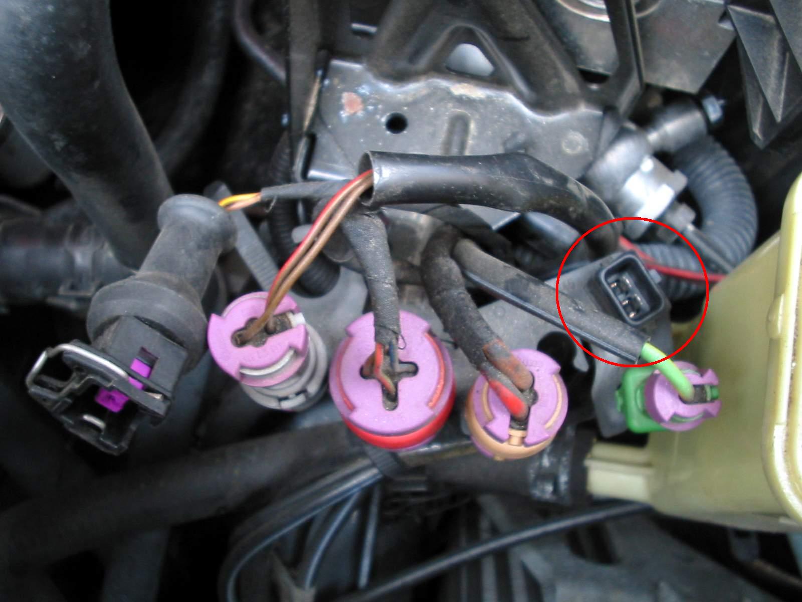

Acolo pe plasticul ala ce sustine mufele ar mai trebui sa mai ai o mufa tata. Se vede in poza. La tine vad ca e loc liber acolo. La mine am demufat-o si tot imi arata temperatura de-afara. Deci nu e de la senzorul de temperatura. Firele merg undeva in fata pe la radiatoare, dar nu e la senzor.

Cei cu motoare AFN va rog sa va uitati la vasul de la lichidul servo,scoateti afara capacul negru si acolo langa celelalte 3 se afla probabil cu capul in jos,mufa cu pricina.

Oki,am aflat despre mufa buclucasa, ca ar fi de la senzorul de temperatura exterioara.
