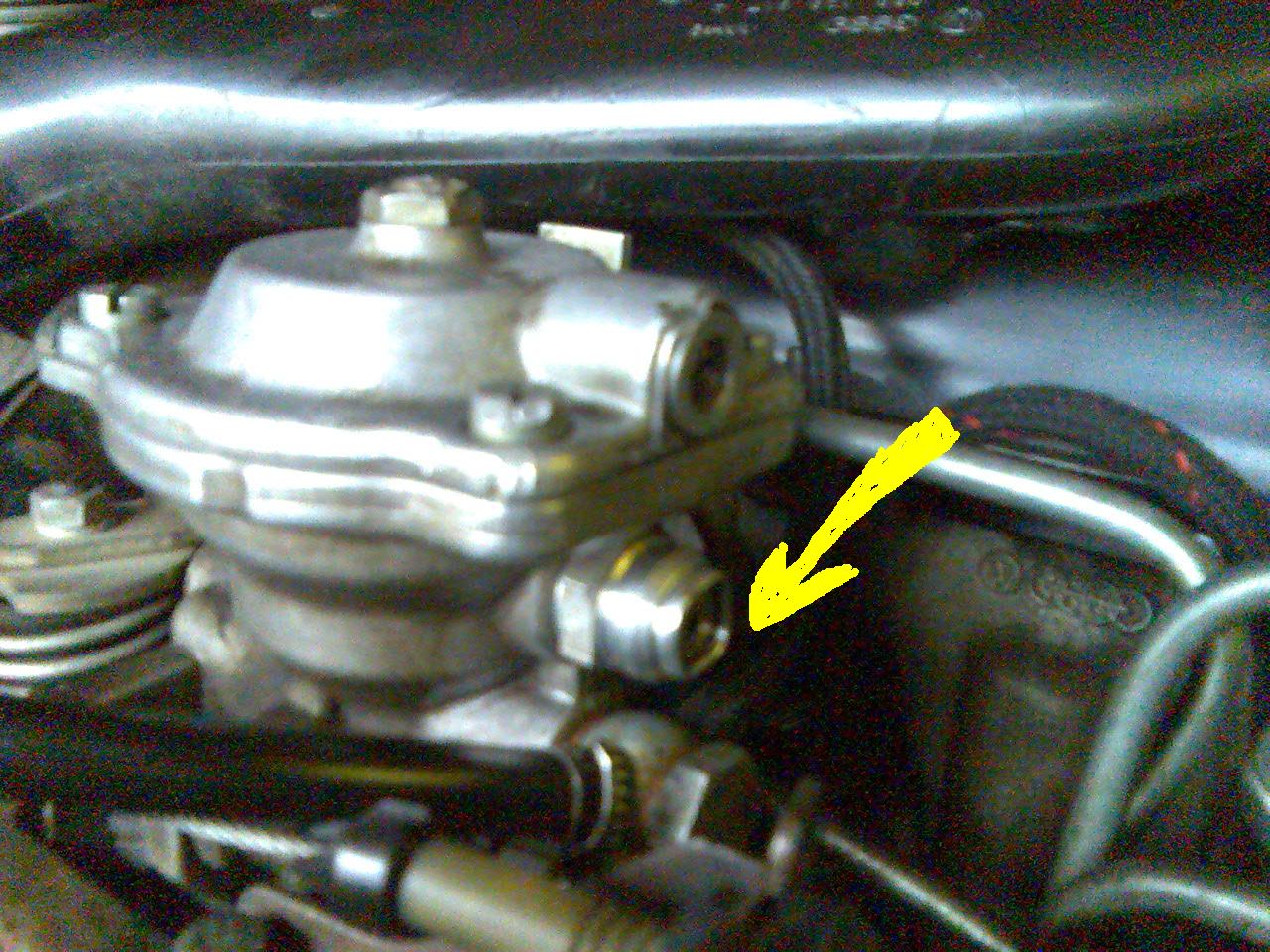

Vreau si eu ajutorul baietilor priceputi daca vreti, locul unde indica sageata pe acolo curge motorina ceea ce nu ar trebuii nu...
Raspunsul este NU :P Se pare ca este vorba de un o-ring de la capsula vacuumatica ce comanda marirea debitului de motorina proportional cu presiunea furnizata de turbosuflanta.Demontata si inlocuit.
Mersi sper sa fie asta a... si o intrebare dupa poza pompei ce e .. Diesel sau TD ?

turbo
Deci daca e turbo nu ar trebui sa aiba un furtunas pt vacum sau ceva de genul ca am vayut pe un passat motor TD si avea un furtunas pe acolo care pleca din carul pompei. Ms pt raspuns...
  crys22 a scris:
Sigur ca ar trebui sa existe un furtun de legatura intre turbina(sau galeria de admisie) si capsula de pe pompa.In acest fel se coreleaza debitul de motorina si cel de aer suplimentar furnizat de turbina.
Si unde ar trebuii sa ajunga acel furtun ?

Pompa poate fi de TD, dar mai ai turbina? Gasesti destul de des motoare de g2 cu pompa de turbo dar fara turbo. Poate de asta nu ai furtunasul de care spui.
aveti sau stie carva un site cu explicatii cum sa desfac capul pompei?
am aceeasi problema la motorul meu de 1.6 td tip JR . am desfacut capacul si am scos membrana aflata in interior dupa ce am consultat un site indicat de un alt forum-ist dar pe care din pacate nu mi-l amintesc si care era in engleza cu termeni pur tehnici foarte greu de inteles. cu chiu cu vai am priceput ca e vorba de un pin care obtureaza un orificiu dispus la baza vacuumului. acel pin in timp se uzeaza si nu mai etanseaza bine scapand motorina pe langa el ,motorina ce ajunge in partea de sus si iese prin acel loc. nu am reusit sa aflu cum pot schimba tot vacuumul si am astupat orificiul din exteriorul capsulei pe unde iesea combustibilul. masina merge la fel de bine si nu.mi dau seama de diferenta .daca afli mai multe te rog sa.mi spui si mie sau daca ai reusit sa schimbi tot vacuumul.uite si site-ul cu pricina . daca intelegi mai bine te rog sa-mi spui:http://www.vwdiesel.net
S-ar putea sa nu fie de unde spuneti....cel putin la 3 golf2 ( 2 dintre ele td) am intalnit aceeasi problema ( inclusiv la al meu , dar e non-turbo) . Motorina curge pe la bucsa de bronz prin interiorul caruia trece axul acceleratiei. Este o bucsa cu diam 1-1,5 cm si vreo 2,5 cm inaltime , daca mai tin eu bine minte.
Succes.
Ms pt ajutor ,eu am astupat gaura sii am facut vreo 50 km si in mers pe la 110km/h a inceput sa tremure motorul,am scos dopul si tot capul pompei era plin de motorina. Motor DIESEL si pompa de TD.
