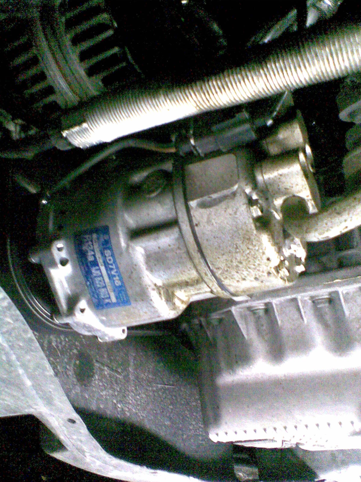

Am mai facut inca 1000 de km prin RO si nimic nu s-a mai aprins senzoru deloc , motoru merge perfect nu bate , trage de rupe , dar am observat 2 mici probleme care constau in umezeala cu ulei , scapari f. mici de ulei prin aceste doua locuri se umezeste un pik de ulei :Ce sunt astea 2 piese , eu am avut diesel nu ma pircep la benzinare :Dpost-14990-1197912212_thumb.jpgpe aici scapa putin tare , asta se afla in partea dreapta jos , seamana cu un generator pe la garnitura asta cred ca nu e stransa bine E POMPA D ULEI ASTA ?
ce sunt aste 2 piese ? picura cred un pik de ulei dar doar un pic mai mult dekat se umezezste asa ceva

I prima poza ai generatorul de curent(drapta sus), compresorul de la clima (centru) si baia de ulei (dr jos). Eu nu vad nici un fel de ulei pe acolo. sau ai schimbat uleiul si e ala galben? Uleiul poate sa se fi prelins din alta parte sau antrenat de cureaua de alternator. Poate fi garnitura la distributie

merci mult , distributia a fost schibata in germania la 112 mi acum are 129.000 o no fi pus aia ceva bine inapoi ? cureau aia pare noua :vaidecapulmeu: deci e schimbata la fel si in cartea service e trecut ca e schimbata , in a 2-a poza ce e exact sub capacul ala unde am facut eu sageata acceea ? daca nu te superi am acolo o picatura de ulei :angry:
